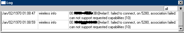

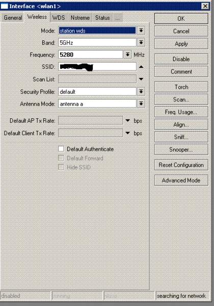

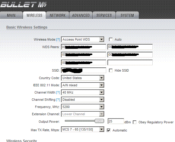

    gostaria de tirar uma duvida em um ptp com bullet m5 e mikrotik r52h.
    configurei o bullet como ap wds e o mk como station wds e da um erro. quando coloco o mk como wds slave funciona normal, porem ele tbm fica como ap. lembrando que nao uso airmax e tenho outros ptp funcionando normal com nano m5.
    grato a quem venha ajudar .
    segue imagens do erro:

    percebeu que o bullet está com um canal de 40mhz e o mikrotik de 20mhz pelos prints que mandou?
    Padrão Re: Erro de compatibilidade entre Bullet M5 e Mikrotik
    Correto, larguras de freq. diferentes.

    cara nao chega nem a 1km, mas mesmo em teste de bancada nao funciona. olhei no mk e o cartao r52h eo senao nao tem 40mhz. interessante q se eu colocar o mk como ap, o ptp funciona normal. sera que que tenho q colocar algum cartao com A/N?!

    Cara pelo que deu pra ver vc ta usando potencia no bullet em 25dbm e muita coisa se a distancia e de 1km nessa distancia 10dbm ta otimo e outra o bullet M funciona bem com cartão pois tenho um ptp aki com airgrid em uma ponta como ap wds e na outra cartão CM-10 como station wds so que tive que desativer o airmax da airgrid setar ela em 20mhz a deixar a potencia dos dois lado em 12dbm distancia de 1,8km... funcionando perfeito trafego de 15 mega full... pra uma repetidora que atende 15 clientes media simultaneo de 10 ta otimo....
    Padrão Re: Erro de compatibilidade entre Bullet M5 e Mikrotik - resolvido
    tive q deixa o bullet em 20mhz. uso o bullet em 25dbm pq so tive estabilidade assim, menos q isso o ccq ia pra 30. to pensando em usar mk mesmo uso em 10 a 15dbm e funciona normal.
