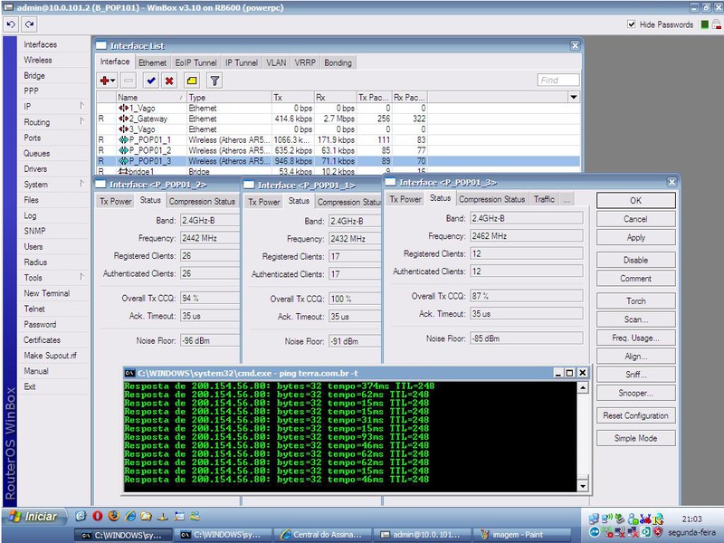

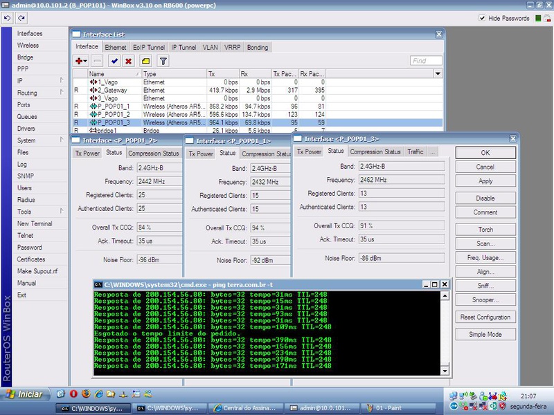

    Estou postando dois prints para exemplificar...
Nome:	         02..jpg
Visualizações:	305
Tamanho: 	188,7 KB
ID:      	9549   Clique na imagem para uma versão maior
Nome:	         01..jpg
Visualizações:	268
Tamanho: 	187,8 KB
    cara vc esta com sobreposiao de canais veja como é a sobreposição aqui http://www.inf.ufrgs.br/~asc/redes/pdf/aula15.pdf
    https://under-linux.org/blogs/mlrodr...nal-wifi-1028/
