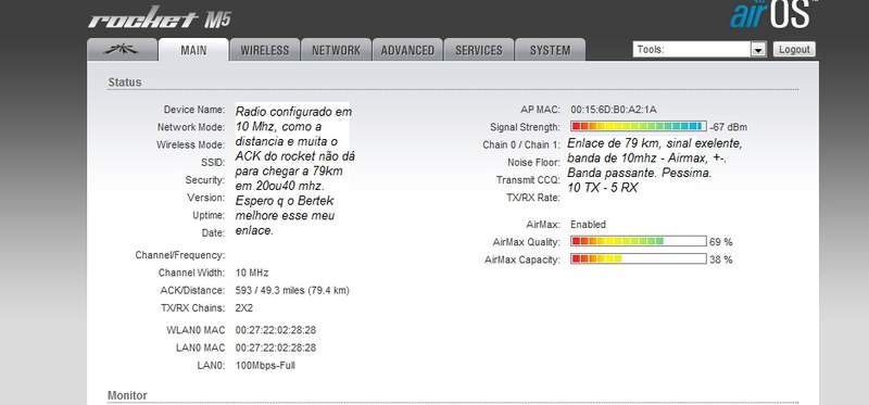

    Eu tinha em minha rede um enlace de 43km com visada perfeita com rockets M5 e Dish de 34dbi.
    Passava 80mb full, mas os pps estavam me matando, 6000 no máximo. Procurando na Net encontrei essa empresa (bertek). Ligamos em pegamos orçamento com eles.
    O radio top deles é o (BST-55-23) mas o valor dele era um pouco maior e a antena integrada dele de nada me serviria (23 dbi seria pouca para minha distancia) e como eu estava apenas querendo fazer um teste resolvi comprar 2 pares para fazer teste.
    Instalei no mesmo local q tenho uma Dish 34 com Rocket o bendito radio só q com uma dish 30, para minha alegria consegui fechar o enlace com ótimo sinal, passando 60 mb full e o melhor passando 15000 pps. A Bertek fala q o radio passa até 20000 pps, mas e uma grande melhora em relação ao Rocket é tão fácil de instalar quanto ele (Só deveria vir com os pigtails para usar na Dish o Hyperlink).
    Agora vou substituir um enlace de 79km q tenho com Rocket e Dish 30 em banda de 10mhz. Passando 10 TX por 5 RX.
    Amanha terça irei começar a troca do equipamento.
    Espero q com o Bertek possa melhorar o enlace.
Nome:	         rkt.jpg
Visualizações:	282
Tamanho: 	29,5 KB
