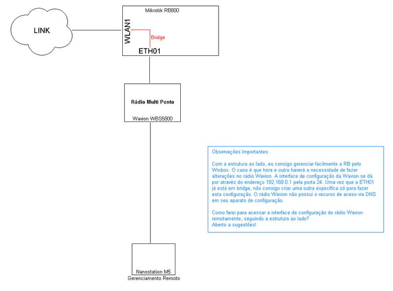

    Boa tarde. Segui tuas recomendações Naldo mas infelizmente sem sucesso. Devo estar fazendo algo de errado ou talvez não esteja expressando direito minha necessidade. Para isso desenhei um pequeno mapa da minha rede. Se puder analisar, ficarei muito grato!
    PS: Perdão pela demora no retorno.
    Mais uma vez, muito obrigado pela atenção.
    Abraços!

    Padrão Re: Mikrotik + Wavion
    amigo todo provedor funciona assim e o seu tambem vai ser assim
    link dedicado seu link ip 200.178.x.x ok vai entrrar no servidor como saida para internet ------>seu servidor duas placas de rede uma para receber o link ... a outra sera a saida para seus clientes que tem que passar pelo servidor para autenticar e controlar a banda deles neste caso o wavion e ligado na saida de clientes pára que os clientes entrem nela e passem pelo servidor ok e so isso
