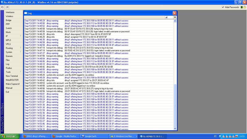

    Padrão ERRO dhcp1 offering lease 172.30.0.108 for 00:05:9E:8E:D8:11 without success
    Boa tarde galera, por favor gente to desisperado aqui, tenho um sistema hotspot e DHCP em uma rb 433ah com v4.16 lv5 e ta dando esse problema dhcp offering lease 172.30.0.108 for 00:05:9E:8E8:11 without success como faço para resolver, obrigado

Nome:	         problema aii gente.jpg
Visualizações:	1241
Tamanho: 	67,4 KB
ID:      	27530 isso que ta dando galera vlw
    Padrão Re: ERRO dhcp1 offering lease 172.30.0.108 for 00:05:9E:8E:D8:11 without success
    significa que o SErvidor esta funcionando perfeitamente bem, tentou atribuir o IP para esse cliente, mas ele recusou ou teve problema.
    possivelmente problema no equipamento do cliente ou em algum equipamento no meio do caminho
