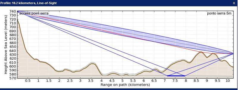

    Amigo o Enlace da Serra até o ponto final que tem 5m está comprometido, veja na imagem abaixo.
Nome:	         ponto final 5m.jpg
Visualizações:	187
Tamanho: 	32,4 KB

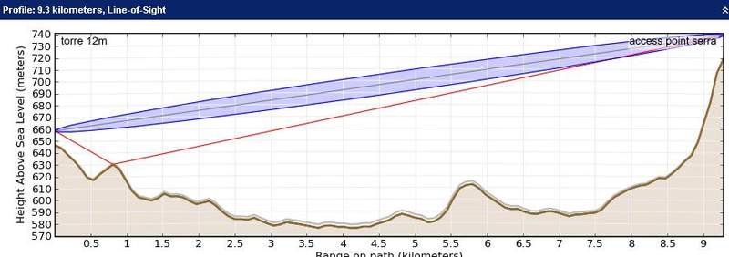

    Da torre de 12m até a serra está ok, visada limpa

    é preciso aumentar mais 30 metros onde está o ponto final de 5 metros, ficando ao total de 35metros
    ou você aumenda um pouco mais na torre da serra, ex.: 30m na serra e 25m no ponto final, para o link ter visada.

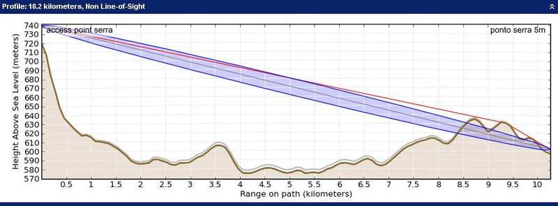

    Veja a imagem com 35m na ponto final
Nome:	         ponto final 35m.jpg
Visualizações:	159
Tamanho: 	36,6 KB

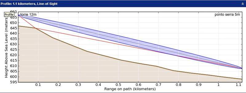

Nome:	         Cliente a torre 12m.jpg
Visualizações:	151
Tamanho: 	29,1 KB
    Realmente, se o cliente for conectar direto na torre de 12m a visada é limpa.
    Como a distância é curta pode-se utilizar o nanostation 5 mesmo.
