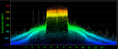

    O problema de outros pode ser a maldita mania noob/acéfala de usar alta potência, de achar que alta potência resolve tudo. Pode ter problema com alta potência mesmo colocando o centro do canal em distância "adequada", porque a emissão no método OFDM foge um pouco da borda.
    Olha na imagem de cima um canal de 20MHz de largura:
Nome:	         f980d-802-11acspectralmaskcomparison.png
Visualizações:	201
Tamanho: 	153,1 KB
    Esse -9 e +9 é -9MHz a partir do centro.
    Se for o canal de 920MHz, 920-9 = 911MHz, ou seja, de cara já saiu fora do espectro que poderia usar.
    Digamos que fosse possível usar 910MHz, olha a emissão a -11MHz (920-11 = 919MHz), ela é feita com sinal 20dBm menor que o pico. Ou seja, se o rádio emite 36dBm EIRP na faixa exata, 1MHz fora da baixa ele emite -20dBm com relação a isso, ou seja, 36-20 = 16dBm. E 16dBm EIRP é muita coisa, vai acertar em cheio o eventual equipamento de operadora de celular se ele estiver perto.

    Mas em 5GHz ou em 900MHz é a mesma coisa. O centro do canal e toda a largura dele tem emissão na potência máxima, mas nas beiradas tem emissão em nível alto.
    Por isso está lá na seção XII da resolução 506, limite de 36dBm EIRP (30dBm de potência do rádio como limite) pra faixa. Se tiver uma CPE de 16dBi de antena, a potência máxima do rádio poderá ser 20dBm (20 dBm + 16 dBi = 36dBm EIRP).
    Se deixar o país selecionado correto (Brasil), se usar centro de canal longe o suficiente da borda, com largura de canal decente (Nessa faixa não tem como usar 20MHz), com a potência legal (36dBm EIRP), não tem como ter problemas, não vai atingir nada na faixa que as operadoras de telecom usar.
