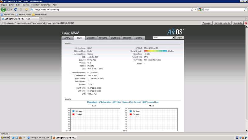

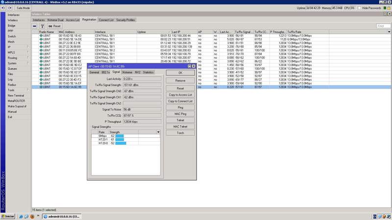

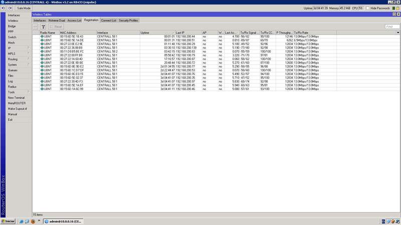

    Opa blz amigo, teria como postar alguns prints de tela pra darmos uma olhada, sinal na aigrid e na conexao do cartao, como fica o rate date, grato pela atençao.
    Padrão Re: Basestation + RB + Cartoes N .
Nome:	         printcliente.jpg
Visualizações:	158
Tamanho: 	31,7 KB
ID:      	27058Clique na imagem para uma versão maior
Nome:	         printregistrationtable.jpg
Visualizações:	256
Tamanho: 	36,2 KB
ID:      	27059Clique na imagem para uma versão maior
Nome:	         printsignal.jpg
Visualizações:	166
Tamanho: 	40,8 KB

    Amigo, mais uma vez grato por sua atençao, essas imagens sao de grande ajuda, agora so mais uma duvida, esses clientes em media esta a que distancia, e qual o cliente mais longe?
