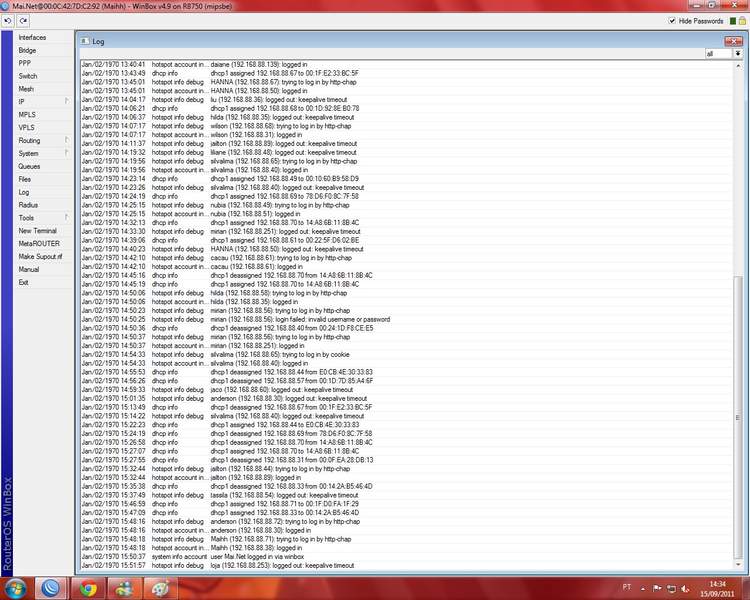

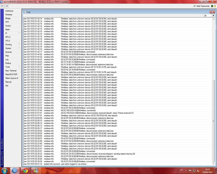

    Imgs Do Log Da Rb433 E a RB750
Nome:	         RB433.jpg
Visualizações:	343
Tamanho: 	81,1 KB
ID:      	27611Clique na imagem para uma versão maior
Nome:	         RB750.jpg
Visualizações:	251
Tamanho: 	76,8 KB

    Posta o log da RB433....

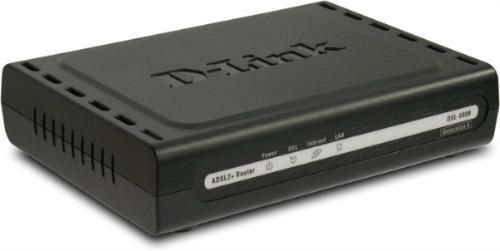

    O D-Link e o Adsl2+
Nome:	         f_183290497-aa480c43.jpeg
Visualizações:	143
Tamanho: 	12,6 KB

    Justamento, o underlinux existe e esta rico em material para pesquisa, da para resvolver muitos problemas só pesquisando em foruns antigos, e vc insistem em problema de modem ou switch. Ele ja disse q clientes a cabo esta normal, logo o problema é wireless.
    Pesquise mais e vc vai resolver isso facil (eu espero).
    Qual antena tu usa na torre? o que usa nos clientes? altura da torre? tem visada livre? antenas alinhadas? tem criptografia wpa2 na rede? qual potencia usa?
    No forum tem todas essas informaçoes, quais as melhores e piores antenas, possiveis problemas em antenas e cartoes, a importancia da visada, a importancia do wpa2, potencia ideal, kits clientes ideais, etc........PESQUISE, o forum tem MUITOO material disponivel para consulta.
