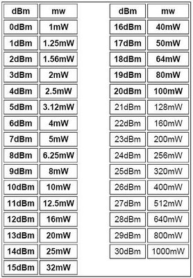

    Vc vai apenas deslizar ou digitar a potencia que vc quer, segue em anexo uma tabela de conversão de DBM em Mw, quanto a potencia a usar, tera que ver a distancia, mas o ideal é conectar e ir baixarndo a potencia até o menor nivel possivel, sempre observado o CCQ como fica, pois para ficar ótimo ele ter que estar em 100%, lembre-se potencia não é tudo, qualidade é a melhor coisa em wireless, potencia alta demais, pode acabar com seu enlace, tera um ótimo sinal e um ccq péssimo, pings altos e tudo mais, e não se esqueça de regular o ACK.
