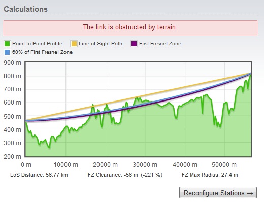

    ola amigo, esse ponto a ponto que vc quer nao dá, pois tem fresnel de mais de 27 metros no meio do caminho, aconselho vc a duas opçoes: 1ª colocar uma torre intermediaria no meio do caminho. e a 2ª é procurar outros pontos para o ponto a ponto... segue anexo imagem do enlance e o site da ubiquit que tem o programa especifico pra isso. site: AirLink | Ubiquiti Networks, Inc. é so colocar as coordenadas e configurar que equipamentos vc vai usar.
Nome:	         ppt.jpg
Visualizações:	281
Tamanho: 	44,0 KB

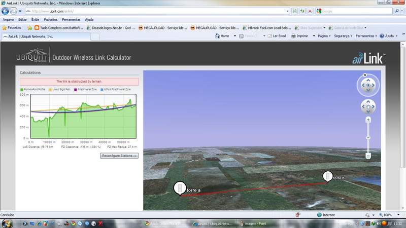

    Boa tarde! Amigo, desculpa acho que devo ter passado algo errado, após voce passar o software coloquei nos pontos certos e olha ai oque consegui, só nao coloquei as medidas das torres nesse teste.
Nome:	         Link.jpg
Visualizações:	269
Tamanho: 	60,3 KB
    Padrão Re: Ajuda Enlace Pto a Pto a 57km Distancia com Rocket M5 + Dish 34db
    Acho que com as torres uma de 40mt e outra de 25mt consigo passar e se precisar aumento elas.

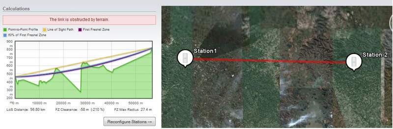

    Boa tarde! Acho que devo ter passado algo errado, coloquei as cordenadas certas e olha como ficou, ai com isso mais as torres uma de 40mt no ponto1 e outra de 25mt no ponto2 será que passa? se precisar aumento elas.Clique na imagem para uma versão maior
Nome:	         Link.jpg
Visualizações:	246
Tamanho: 	31,1 KB

    cara vc tem que colocar a altura das torres, pois do jeito que esta ainda tem fresnel e o link nao passa..
    Citação Postado originalmente por CASSIANO Ver Post
Nome:	         Link.jpg
Visualizações:	269
Tamanho: 	60,3 KB
    Pra 5.8ghz torres de 45m ponto A e 60m no ponto B.
    Antenas de 32dbi dual no mínimo e radios semi profissionais. (rocket m5,radwin, etc)
    Pra frequencias acima (6ghz, 7ghz, etc), torres mais altas são necessárias.
    2.4ghz não é aconselhavel utilizar neste cenário.
