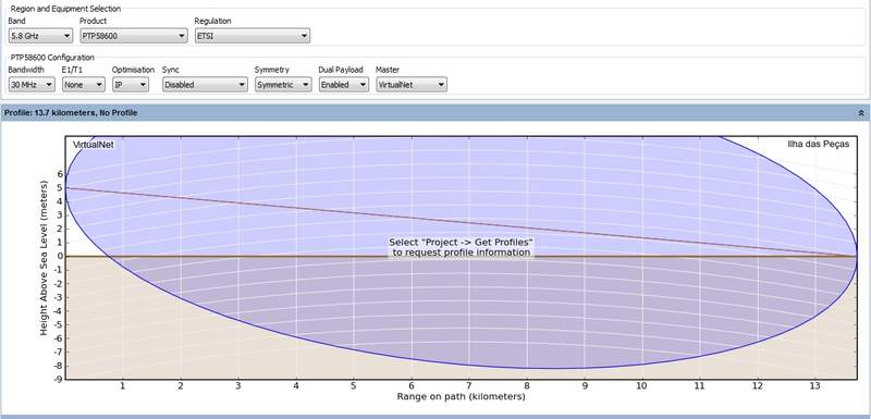

    Tentei jogar as coordenadas do GoogleEarth no LinkPlanner, mas ele não me viu a Ilha do Mel.

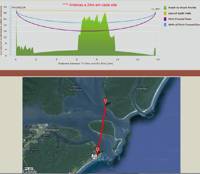

    Esse é o cenário com torres de 24m em cada ponta e radios 5.8ghz mimo + antenas dupla polaridade de 32dbi. fecha tranquilo.
    Analise Link Superlinkwifi - Ponto a ponto 14km Rocket M5 OIW 32 dual.pdf - 4shared.com - document sharing - download
Nome:	         ptp fechado.jpg
Visualizações:	211
Tamanho: 	43,5 KB
    Abraço.
Visualizações:	211
Tamanho: 	43,5 KB
    Abraço.
    Vlw. Obrigado
