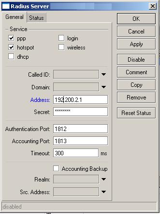

    Vá em radius e configure conforme a figura abaixo, a senha é á do radius testing123 ou a que você configurou nele.
Nome:	         radius mikrotik.JPG
Visualizações:	471
Tamanho: 	27,2 KB

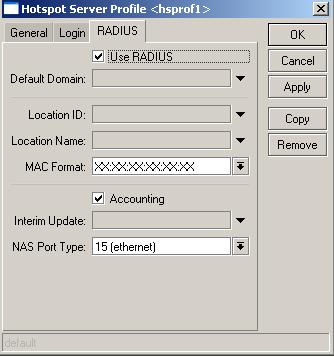

    Depois vá em Server profiles do hotspot, click 2 vezes no profile e configure como está na figura abaixo.
Nome:	         radius hotspot.JPG
Visualizações:	367
Tamanho: 	22,7 KB
