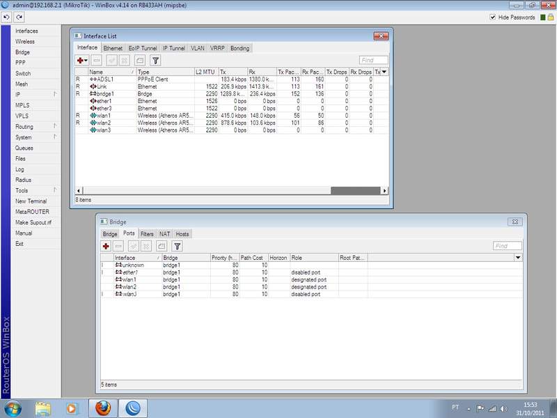

    se caso for digo que estarás fazendo um investimento desnecessário pois você pode usar os canais 1 5 11, mesmo estando perto um do outro não vão causar interferência, se eu fosse você colocaria uma RB450 pra gerenciar e a RB433 com os cartões porem roteados e não em bridge, ou faria um filtro de bridge, e a autenticação em PPPoE. hoje sua rede estar em bridge não e problema mas a medida que ela vai crescendo seus problemas vão aumentando.

    Qual a vantagem em retirar os 3 cartões da bridge e colocar eles roteados?
    Tá assim atualmente:
Nome:	         mkt.jpg
Visualizações:	212
Tamanho: 	46,6 KB
