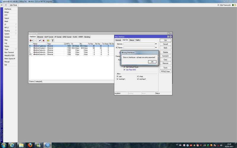

    Padrão Re: rb 750 com modem em bridge
    boa noite pessoal.
    sou novo aqui e ja li muito aqui no forum a respeito da configuração da Rb 750 feita pelo CatV porem quando estou configurando a interface em modo bridge aparece a mensagem anexa.
    quero utiliza-lo da seguinte forma:
    modem adsl em modo bridge gerenciando pela rb 750 e transmitindo via wirelles
Nome:	         rb 750.jpg
