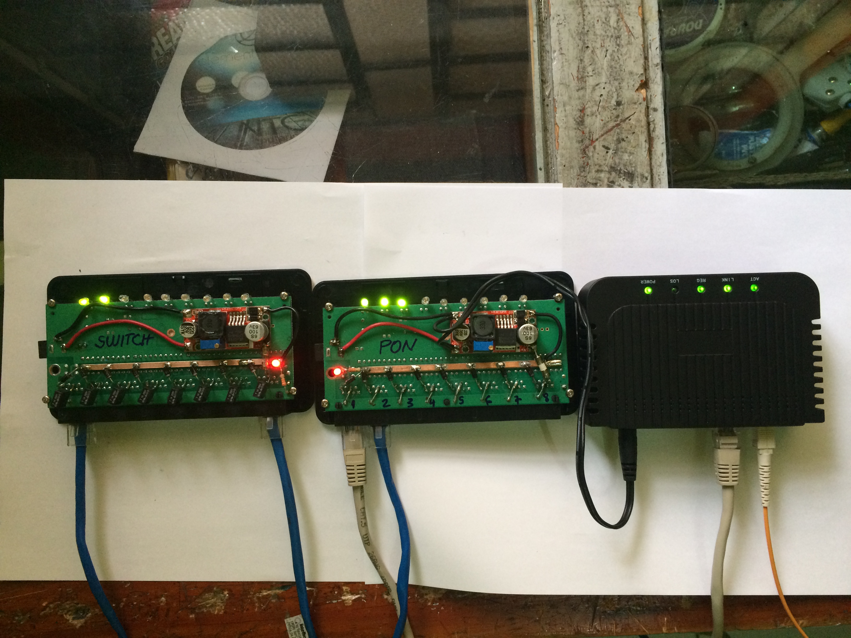

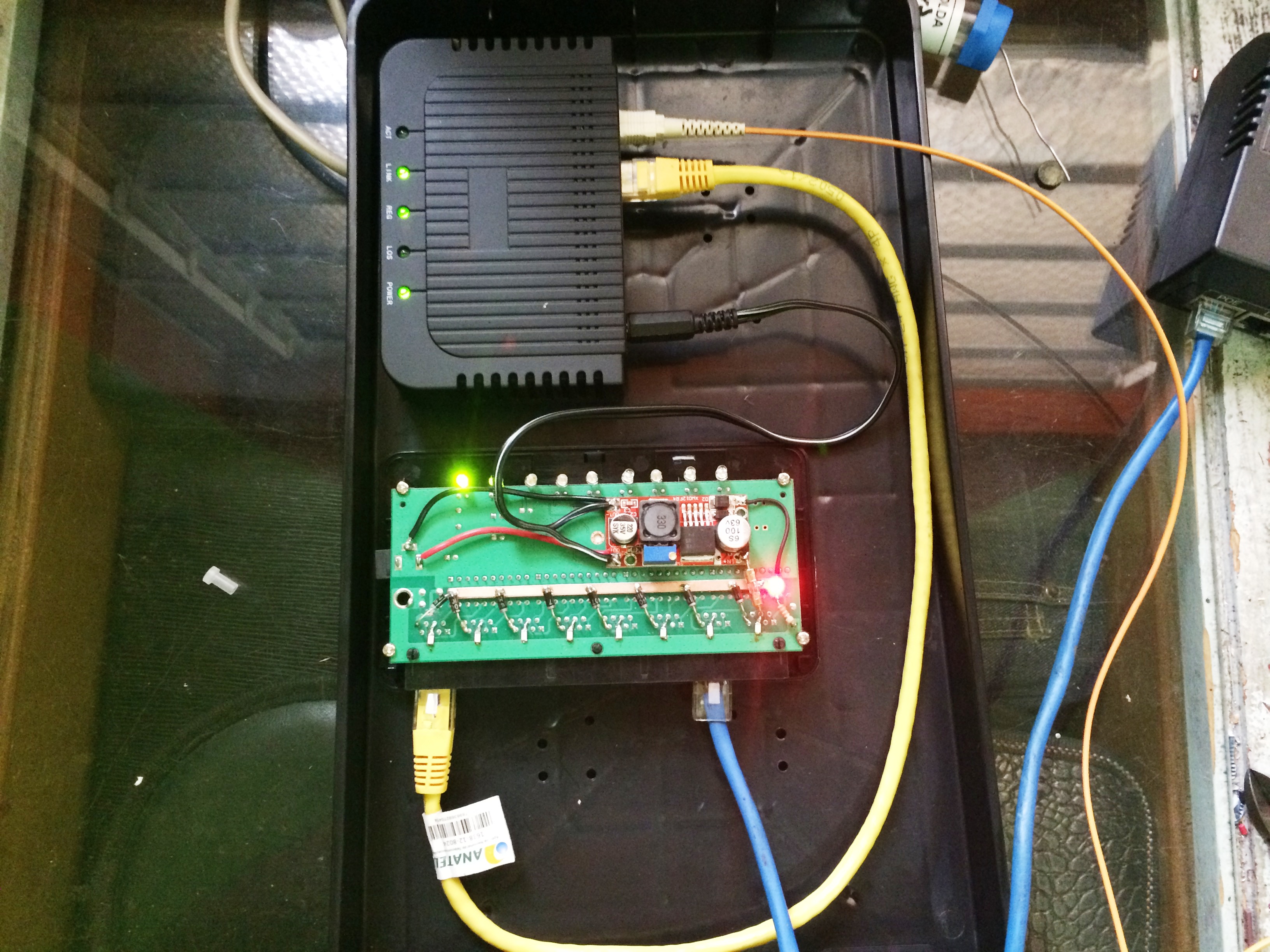

    Padrão PACPON FRANET e SWITCH FRANET

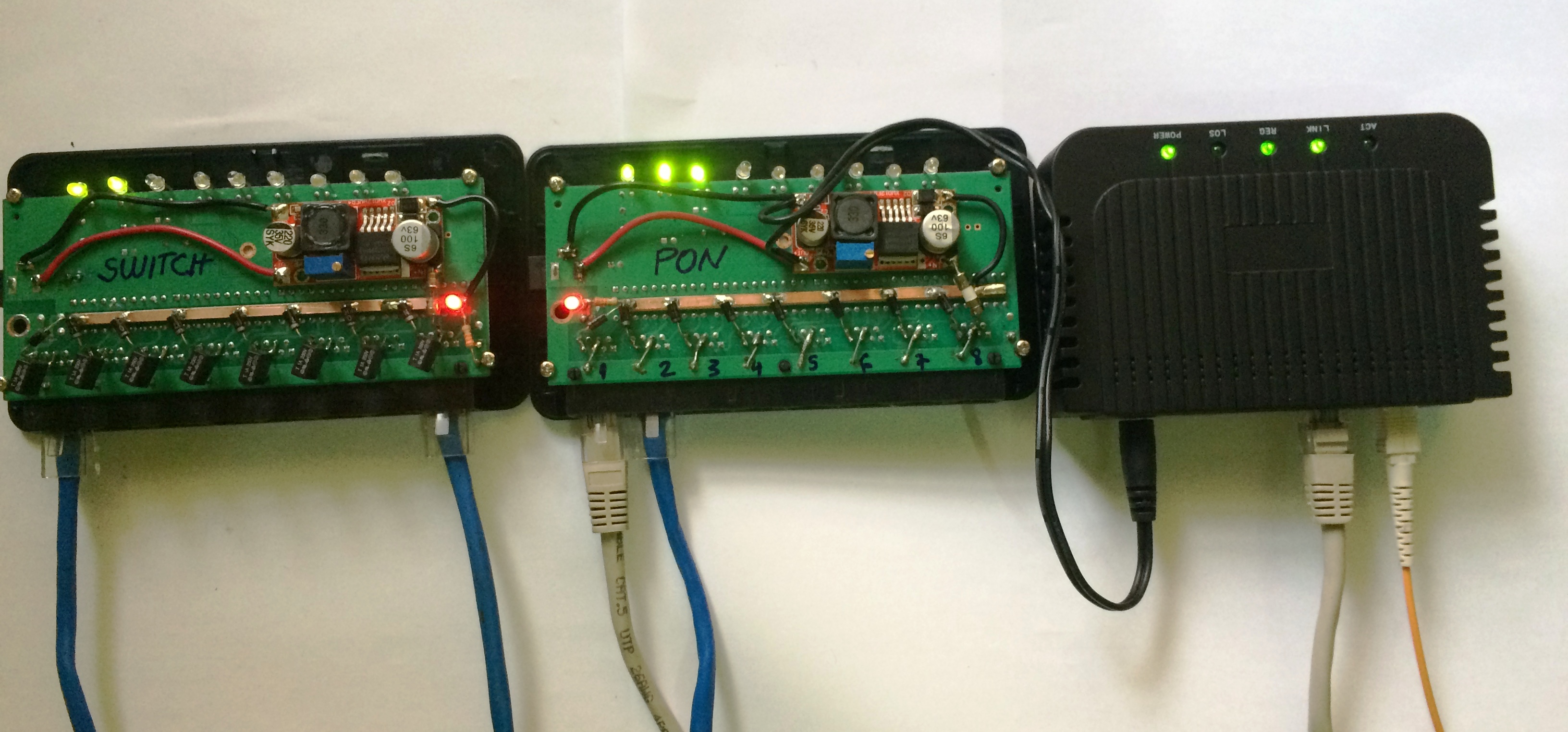

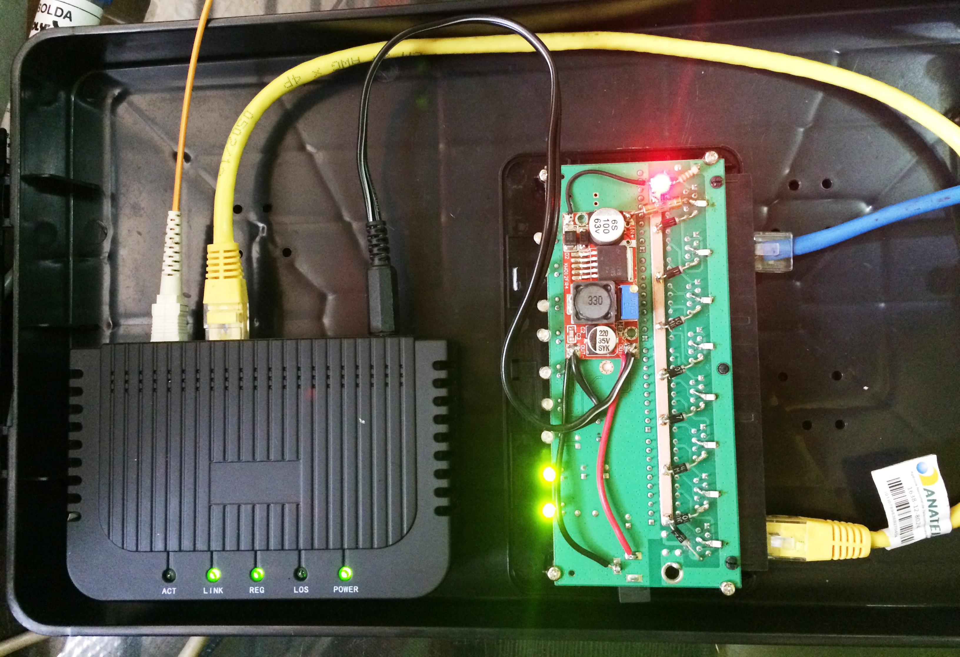

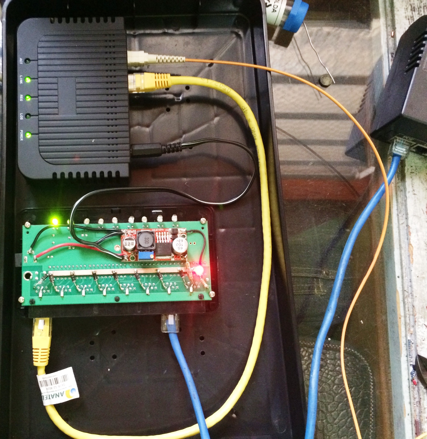

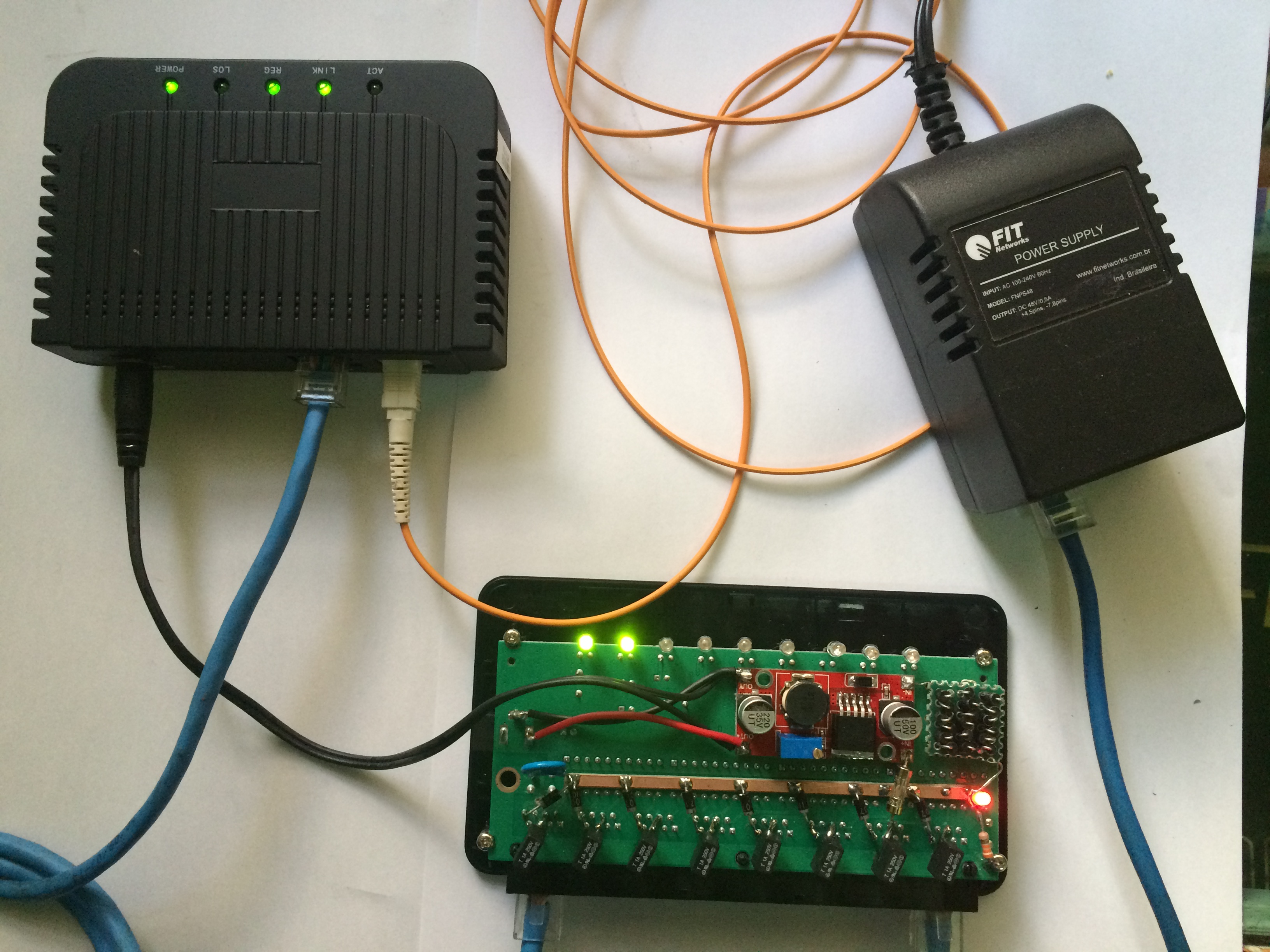

    Conforme prometi no outro post PATCH PANEL 5PORTAS DA FRANET, estou trazendo hoje os PAC PON FRANET e SWITCH FRANET, devido ao custo dos PACPON existente no mercado, foi o que descobri para dar continuidade na minha rede de FTTH, ja adianto desde ja que eu não produzo para vendas, são de meus usos, estou usando a 4 meses, sem dar um so problema, estou muito contente mesmo, e por isso estou postando eles aqui, estarei a disposição para estar esclarecendo as duvidas.

    Padrão Re: PACPON FRANET e SWITCH FRANET
    Esses regulador de tensão é uma perfeição. ... tá aí o seu segredo. Heheh
    Show... parabéns...
    Parabéns colega!
    Qual a voltagem reversa? 48v?
    Como vc faz o splitter para a próxima onu?
    Pelo que estou vendo é o sistema de alimentação por poe direto no cabo e não o reverso. Deve ser 160dc
    Parabéns! Pessoas com capacitação técnica como você não ficão refens dos fabricantes de soluções prontas do mercado....
    E a mesma fonte da Fit 48 volt, coloco o pacpon no meio, tipo assim, saio com o drop da caixa de emenda até uns 200 metros, e cascateio dois pac switch para cada lado, fazendo assim uma cobertura de uns 400metros, de rede com uma fibra.
    Isso mesmo amigo
    Show de bola mesmo esse regulador, e comecei a usar os que chegam da importação de 60 volt dai não precisa fazer a ponte de diodo pra baixar a tensão, os que têm no Brasil e de 40v e a tensão de entrada e 48v.
    Muito bacana, com isso seria possível fazer PACPON para redes GPON
    Qual a marca e modelo desse switch?
    intelbras
    Fast Ethernet Com Vlan Fixa Sf 800 Vlan.
    sim com certeza.

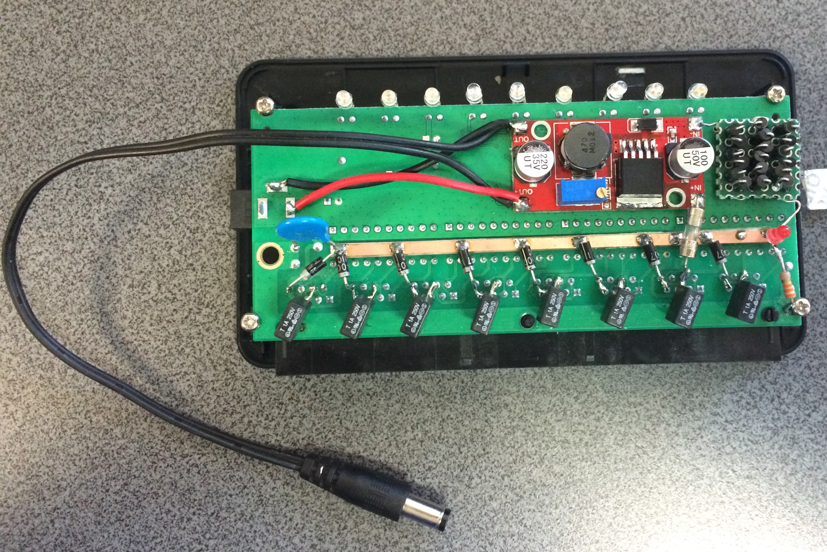

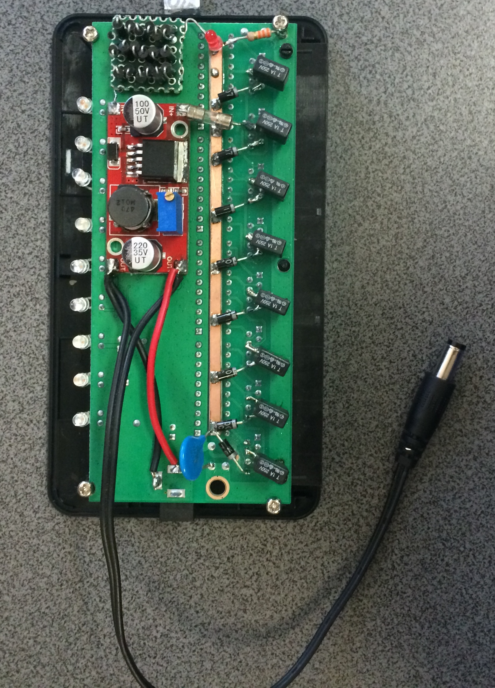

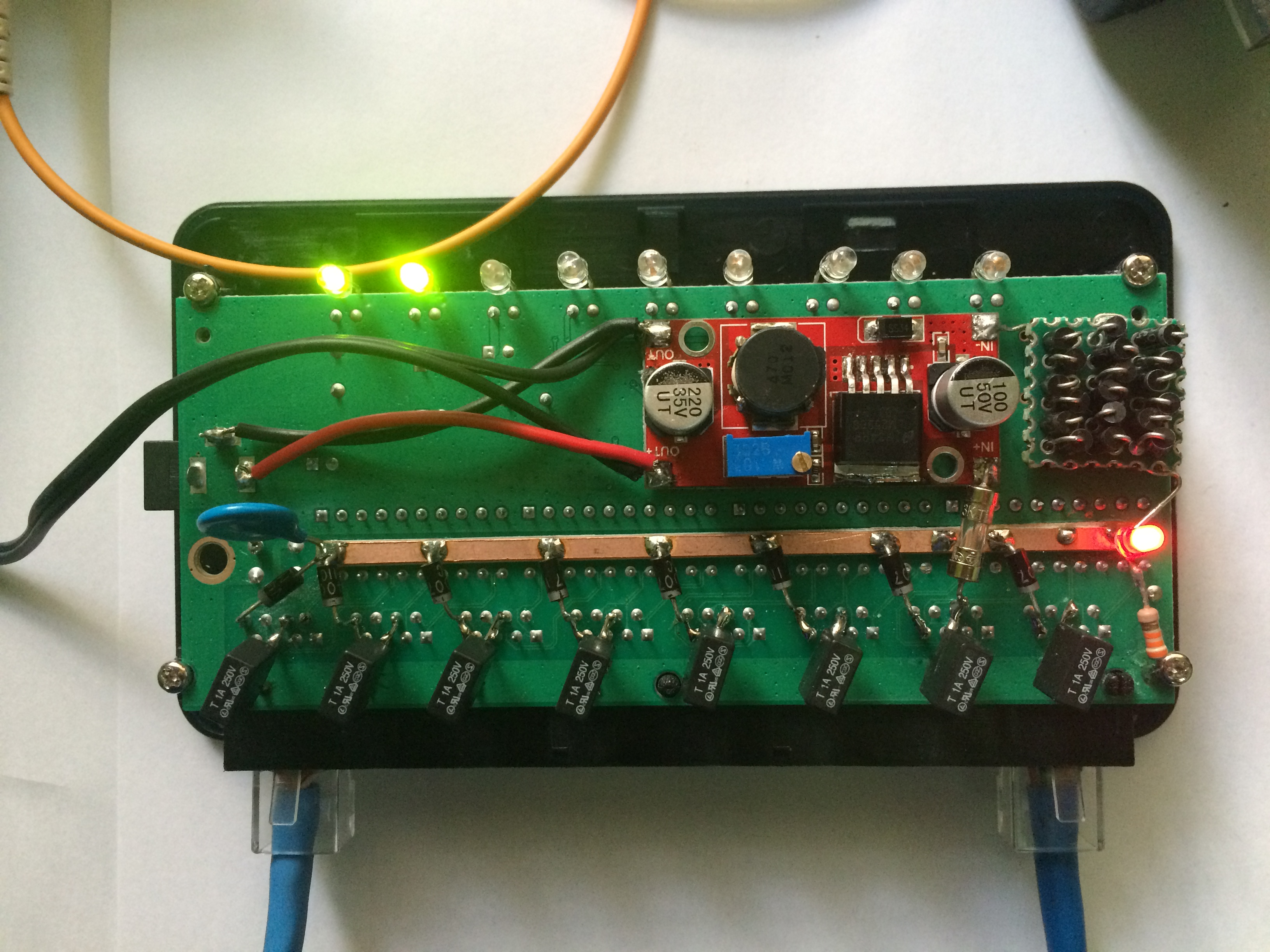

    Parabens gasquez, muito legal seu projeto. Poderia explicar um pouco melhor sobre os componentes utilizados? Vi que usa um diodo zener para evitar retorno de tensão. Qual é aquele componente de 250v 1a(fusivel re-armável?). O componente azul é um varistor? Não consegui identificar o que são aqueles componentes soldados em uma placa avulsa (diodos zener também?). Essa fonte step down é qual especificação de entrada? Desculpa a quantidade de perguntas pois não sou muito bom em eletrônica, sei o basicão mesmo.
    Se pudesse passar as especificações dos componentes e dá umas dicas ia ajudar bastante pois tenho interesse em desenvolver uma placa avulsa de poe reverso...
    Citação Postado originalmente por rodrigofonseca Ver Post
    Dá uma olhada nesse tópico: https://under-linux.org/showthread.php?t=179495&page=15, lá eu postei as fotos e o projeto de um modelo que eu montei, eu digo apenas que montei porque as ideias foram dadas pelo pessoal do tópico, ela funciona com poe reverso e proteção contra descargas atmosféricas, tem alimentação para bateria, pode ser usada em rede de cabo utp ou rede mista com fibra, colocando uma onu junto pode-se chamar de pacpon economica.

    É POE Reverso sim 48V, estamos usando a fonte da FIT.

    bom dia amigo, do jeito que fiz ai ta facil, se a intelbras tiver interesse pra ela e muito facil, os primeiro fiz com jamp e os ultimos estou fazendo com fuzivel pra dar mais garantia.
    Bom dia rodrigo, vou tentar passar o maximo de informação, nos primeiro que fiz na pinagem 4 e 5 eu fazia um jump, na barra + agora estou usando fuzivel, para dar mais segurança, aquele componente quadradinho e um fuzivel, usei ele devido o espaço que tenho pra fazer a soldagem, pode ver que tem placa com fuzivel smd, so que da mais trabalha pra fazer a soldagem, mas nada impede de usar somente um jump. e na barra que adaptei com um filete de fenolite colado com superbond, semdo a barra de 0 - volt, coloquei diodo 1N4007 ligando a pinagem 7 e 8 e um varistor, o detalhe maior que tem pra tomar, e no conector 01 que e a porta VLAN ele ja e POE PASSIVO, na costa da placa voce vai ver uma trilha na pinagem, 7 e 8, essa trilha tem que ser seccionada, e do outro lada da placa perto dos dois capacitores azul, tem um diodo, esse tambem tem que ser removido, as fontes step down chegaram pra mim agora com a tensão de entrada de 60v ficou bem mais pratico para trabalhar, no Brasil so tem essa fonte de 40v, dai tinha que fazer uma ponte com 15 diodo para abaixar a tensão para 38v. com esses dados que te passei voce consegue fazer tranquilo, essa outra placa avulsa que voce cita deve ser o PATCH PANEL, que tambem desenvolvi. tudo isso ficou show de bola. Qual duvida estou a disposição.
