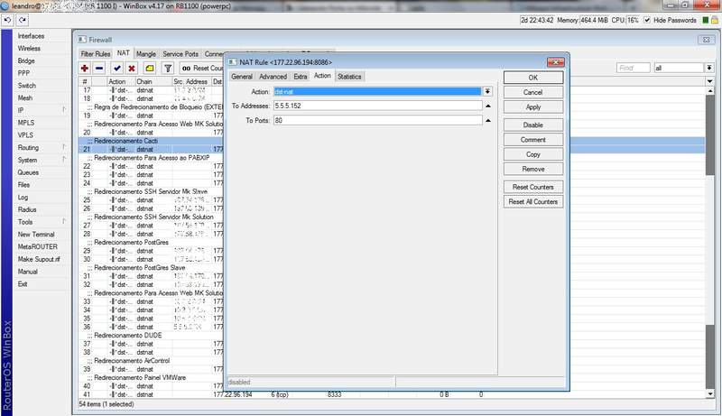

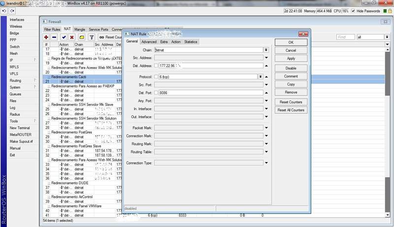

    Seguinte... a AP tem que pingar o mikrotik e o mikrotik tem que pingar a AP, deve hever comunicação entre os dois dispositivos, nos addresses tira tudo, deixa com qualquer destino e qualquer origem, escolhe só protocolo TCP e deixa any port para a porta 88, no action é um dst-nat com destino a porta 80. Segue anexo um exemplo de redirecionamento.
    Neste exemplo ai, a regra diz o seguinte: tudo que vier de qualquer origem com o destino 177.22.96.x com protocolo do tipo TCP com destino a porta 8086 será redirecionado para o IP 5.5.5.152 na porta 80.
