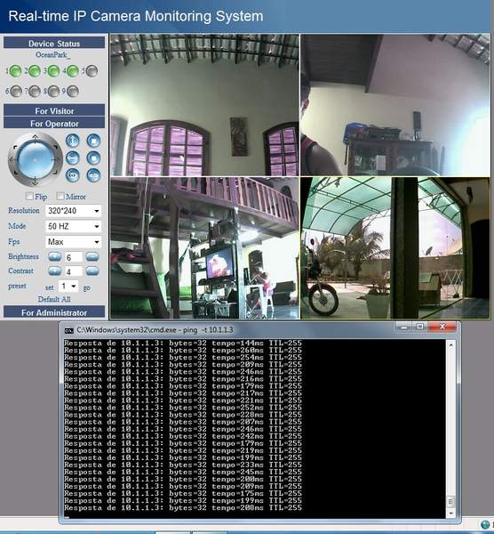

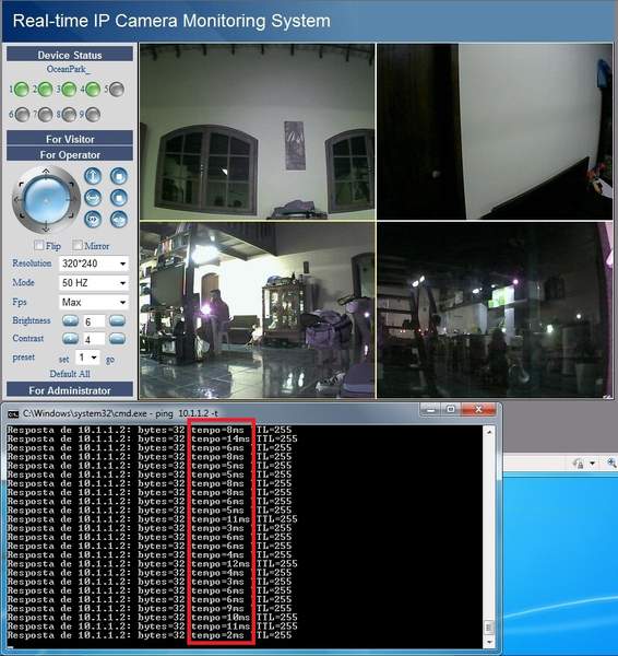

    Quando conecto nas minhas câmeras (Acesso interno) de vigilância a latência no meu AP aumenta consideravelmente de 10ms para 250ms (em média). Estou a procura de uma solução para esse problema.
    Segue um vídeo que fiz para detalhar o problema. veja o vídeo abaixo:
    Meu gateway é um Mk RB 750 (ip 10.1.1.1), meu AP é um Aprouter WR254e (ip 10.1.1.2 bridge+ap - Fonte poe genérica, conectado com pigtail 1,5m a antena) e tenho uma antena Omni Hypertec 9dbi. O acesso a internet não é a causa do gargalo, pois, já saturei o link de conexão há 90% do total e não houve incremento considerável na latência da rede. Acredito que o problema seja no AP ou nas próprias câmeras. O AP está em bridge, será que é problema de conflito de pacotes?

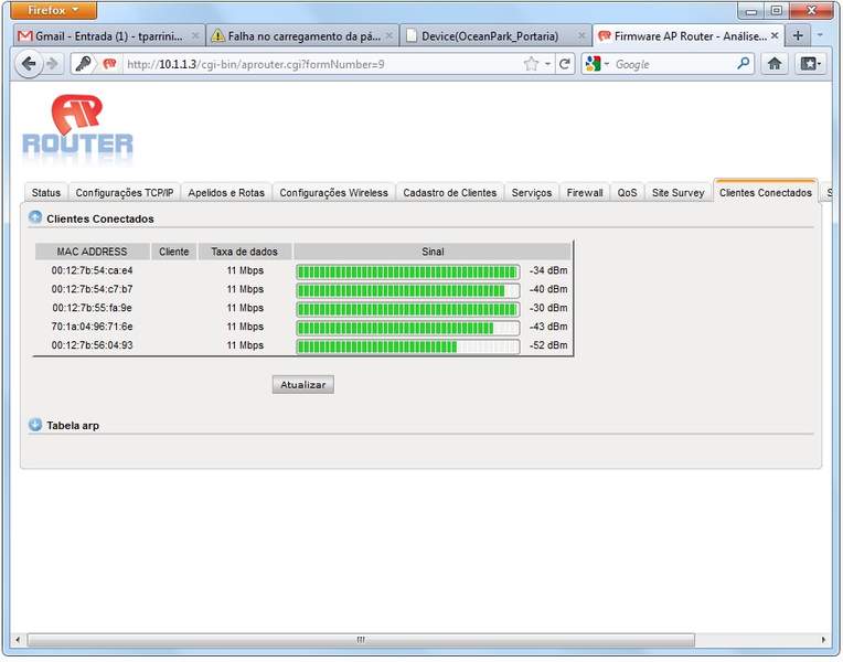

    amigo pelo que pude ver em seu video, axo que o problema ai seja o sinal, como vc diz que o sinal de -79 é relativamente baixo!! primeiro aumenta um pouco a potencia de tx desse ap, seta a ack timeout em 30 ou até menos ja q tá em um antiente interno coloca a opção fix data-rate em 11mb e reveja as config. wireless da camera.... qualquer coisa tamo por aqui

    Amigos, efetuei um teste sem acesso ao Gateway (RB 750) e o problema persiste, indicando um problema entre o AP e as câmeras. Colocar as câmeras em outro AP que tenho aqui (idêntico) e já já posto os resultados.
    Print do teste sem o RB.

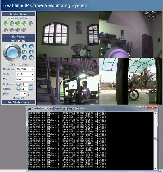

    Acabei de realizar novos testes em outro AProuter WR254 com antena omni p/ ambiente interno de 12dbi. Tais testes mostraram o mesmo problema, vejam os prints abaixo. Portanto, o problema é no AProuter. Entrarei em contato com o suporte deles e também monitorarei os pacotes no AP.
Nome:	         NovoAp_niveldesinal.jpg
Visualizações:	202
Tamanho: 	42,4 KB
ID:      	27236 Clique na imagem para uma versão maior
Nome:	         sem_o_rb_Outro_AP.jpg
Visualizações:	150
Tamanho: 	64,0 KB
