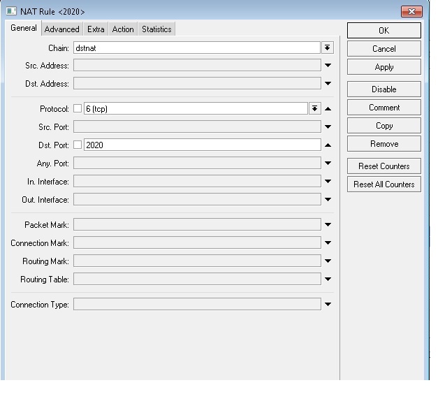

Nome:	         Direcionamento PORTA2.jpg
Visualizações:	223
Tamanho: 	43,1 KB
ID:      	27513Clique na imagem para uma versão maior

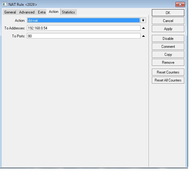

Nome:	         Direcionamento PORTA1.jpg
Visualizações:	613
Tamanho: 	73,1 KB
    Veja um print que eu coloquei pra ter acesso externo em um bullet que esta usando a porta 2020 e IP 192.168.0.54.

    Se no painel web deste bullet a porta desse bullet é a 80 a configuração está correta, se a porta desse bulet no painel web é a 2020 ela está errada, na aba action vc deve colocar como porta de destino a porta 2020 tb.

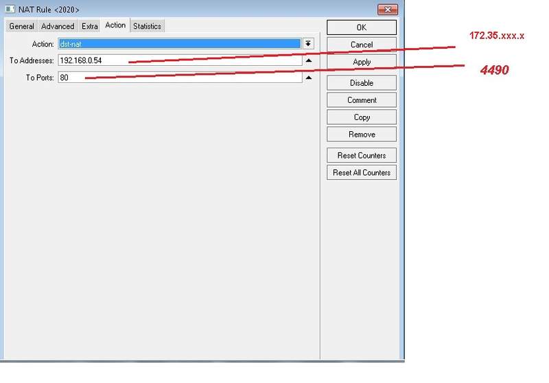

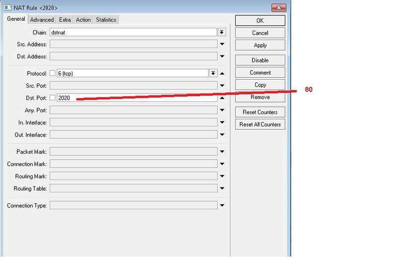

    Vc esta coberto de razão..
    No caso ele usa a porta 4490 do serviço e o ip 172.35.xxx.x para acesso.
    Lembrando que a porta 4490 tem que esta liberada.
    Como ficaria?
Nome:	         Direcionamento PORTA22.jpg
Visualizações:	206
Tamanho: 	23,7 KB
ID:      	27518Clique na imagem para uma versão maior
Nome:	         Direcionamento PORTA11.jpg
Visualizações:	271
Tamanho: 	34,7 KB

    nao tem ip valido
    Padrão Re: Acesso externo
    coloca um ip valido em dst address... na aba general...
