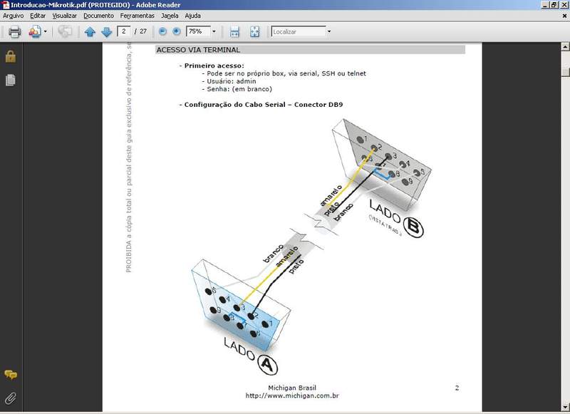

    Padrão Re: Cabo Jtag para RouterBoard
    Esquema para montagem do cabo serial para RBs
Nome:	         cabo serial rb.jpg
Visualizações:	1302
Tamanho: 	33,1 KB

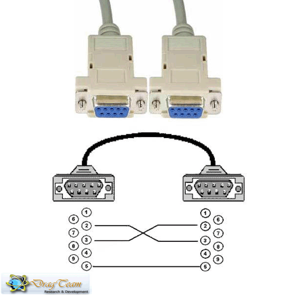

    Post Re: Cabo Jtag para RouterBoard
    Trata-se de um cabo RS-232 CrossTalk, como o colega ja postou um esquema.
    Mas segue mais um abaixo, é super simples de fazer.
Nome:	         RS232 cross.gif
Visualizações:	791
Tamanho: 	57,2 KB
