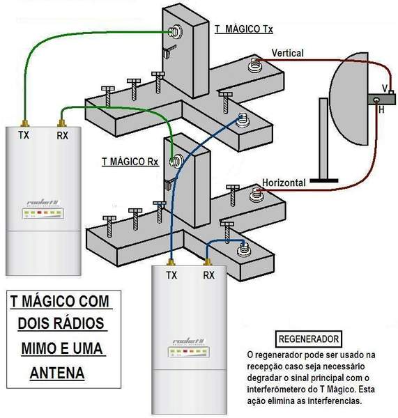

    Um amigo me enviou este desenho e disse que funciona, qual é a opinião de vocês?
    Padrão Re: Novidade
    prefiro usar equipamentos homologados que possuam blindagem contra interferencia, do que usar esse ai que nem homologado é...
    Aug 2008
    Araguari - Minas Gerais
    1.980
    5
    Padrão Re: Novidade
    Tô até prevendo que amigo é. T-Mágico
    Funcionar deve funcionar, meio estranho e o sinal vai pros 2 rádio, mas deve funcionar. Afinal gambiarra só é gambiarra se não for feito com produto industrializado.
    Padrão Re: Novidade
    Então seria melhor usar duas rocketdish ao invés desse equipamento?
    E a tal da “interferência” entre as duas antenas que estarão próximas e apontando para o mesmo lugar?
    Padrão Re: Novidade
    Não seria ideal usar duas rocket dish. Não entendi pq a ubiquiti usou dupla polarização, não é assim que o MIMO deveria funcionar, mas vai que o MIMO deles não é o que eu esperava (Beamshaping).
    uai... 2 antenas separadas
    ou uma antena mesma antena, usando a V e a H.. nao é a mesma coisa?
    Padrão Re: Novidade
    Citação Postado originalmente por GuilhermeCampos Ver Post
    Quando falo em usar duas antenas seria para somar os links e não uma pra H e outra para V.
    A duvida é:
    Usar dois rocket em uma mesma antena com o uso desse equipamento
    Ou
    Usar dois rocket com duas antenas na mesma torre.
    Padrão Re: Novidade
    A duvida é:
    Ou
    Ora, se funciona como queres e sai mais barato usa-os com uma antena.
    Padrão Re: Novidade
    essa magica parece ser meio que FURADA!
    Padrão Re: Novidade
    Ja tinha ouvido falar desse T Mágico...Me falaram bem dele, porém não o conheço ainda...
    Mas pelo que me lembro esse T Magico serviria pra trafegar 2 links em um unico enlace....Se vc utilizar essa solução nas duas pontas por ex., poderá colocar dois links dinstintos entrando no enlace e do outro lado receber esses dois links também distintos...oque na verdade se resulta em dois enlaces, dois SSID, dois ranges, porém em uma unica antena...
    Padrão Re: Novidade
    Não seria ideal usar duas rocket dish. Não entendi pq a ubiquiti usou dupla polarização, não é assim que o MIMO deveria funcionar, mas vai que o MIMO deles não é o que eu esperava (Beamshaping). Caso os T-Magicos tenham banda passante para suportar os 40mhz usados, e sejam mais baratos que as antenas, essa configuração tem a melhor relação custo benefício. Ai eh questão do preço dos equipamentos. Lembrando que todo equipamento colocado na linha trará perda de inserção (que não é desprezível).
    O debate todo em torno dos t-magicos é que :
    1 - Eles precisam ser homologados,
    2 - Eles tem que ter banda passante suficiente para os canais.
    3 - Eles tem que ser devidamente sintonizados.
    Duvido muito que se alcançe o desempenho otimo desses T-magicos em campo, dai que é mais simples botar duas antenas...
    Falou tudo Jorge.
    Sempre achei que as duas antenas teriam que ter a mesma polarização. Perguntei, perguntei mas sempre obtive a resposta de usar dupla polarização.
    Resolvi ir a campo e testar. Duas antenas com mesma polarização ficou show num cartão N. Isso para distribuição de sinal.
    Clientes em N, em registration a leitura subiu muito. Agora é ir aos poucos trocando os b/g do setor para N.
    Padrão Re: Novidade
    Não seria ideal usar duas rocket dish. Não entendi pq a ubiquiti usou dupla polarização, não é assim que o MIMO deveria funcionar[...]
    Isso deve ser para o TDMA dela, assim como NetXtreme do ROS.
