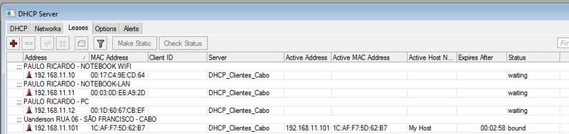

    quando cliente conecta primeira vez, faço:
    IP >> DHCP Server >> Leases >> amarro o MAC ao IP e insiro um comentario para saber quem é aquele individou (em anexo)

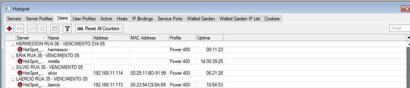

    depois vou em:

    IP >>HotSpot >> Users >> crio o usuáio, seto o MAc e IP do mesmo assim como login e senha e pronto não faço mais nada (em anexo)

    todos estavão funcionando normalmente, quando foi na ultima quarta-feira os 02 clientes que usam AP como cliente isp estão com relatado acima, os outros clientes estão normal...
    já resetei os radios, joguei em IP Bindings e nada para não ficar parado coloquei os mesmo num onme que não passa pelo meu mk e estão funcionando perfeitamente, mas preciso deles dentro do controle.
    desde já agradeço a ajuda de todos. abraços
