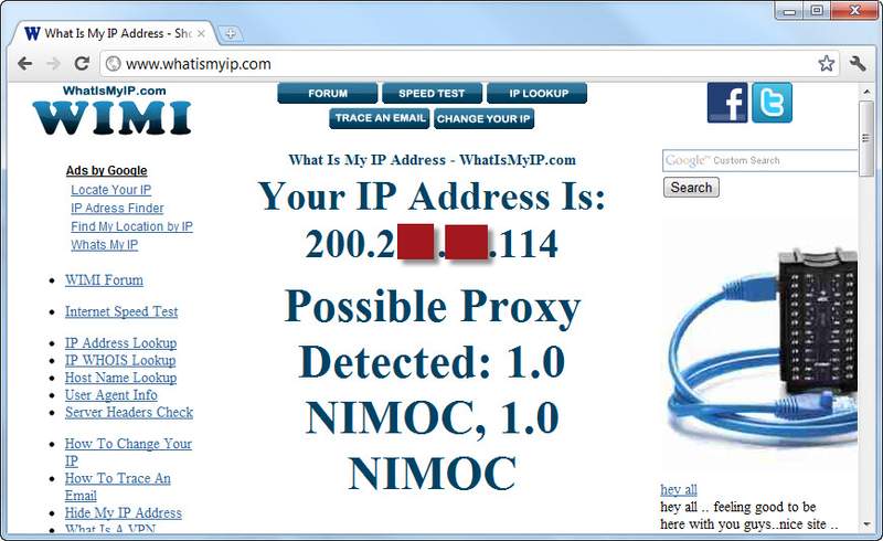

    Como alguns já sabem, desenvolvemos e utilizamos a solução NIMOC Power para aceleração web e cache de arquivos, o qual tem permitido que continuemos a lutar em busca de dias melhores, tivemos a feliz idéia de utilizar o NIMOC para melhorar a navegabilidade e por ter diversos parceiros conseguimos um que por ter um link de 100MBits/s da EMBRATEL em pleno funcionamento nos concedeu uma pequena quantia de link (a distância de 630km).
    O que fizemos:
    -Toda parte de sites hospedados no Brasil continua saindo pela OI.
    -Todo o restante dos sites e portanto apenas navegação (porta 80) foi redirecionada pro servidor desse parceiro com link EMBRATEL que também utiliza o NIMOC a 630km de distância.
    Dessa forma, o conteúdo cacheado no servidor do nosso parceiro é também utilizado por nossos usuários e quando não encontrado o NIMOC remoto utiliza o link do parceiro (EMBRATEL) para baixar o conteúdo e armazenar remotamente enviando para nós (630km distante) pelo link da OI que só funciona para sites nacionais, muito mais rapidamente do que utilizando o link da OI somente, isso dá uma idéia da droga de serviço que a OI esta nos empurrando goela abaixo.
    Nosso cache local continua a ser utilizado pra armazenamento e dessa forma o conteúdo passa por 2 x pelo NIMOC (1 remota e 1 local) antes de ser entregue aos usuários, não apressentando nenhum delay (atraso) por conta disso e permitindo a navegação em todos os sites.
Nome:	         nimoc_nimoc.jpg
Visualizações:	390
Tamanho: 	56,3 KB
    NIMOC detectado 2 x no trajeto.
    Mais uma vez eu peço ajuda dos colegas aqui do fórum se alguém souber ou tiver passado por situação similar (se sentindo abandonado pela operadora que nos atende) que nos ajude a denunciar isso, hoje é comigo, amanhã pode ser com todos nós.
    Desde já obrigado pelo espaço e por qualquer ajuda.
