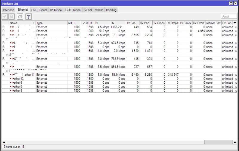

    Até onde eu saiba não existe essa limitação no mikrotik, pois a própria RB1100 tem 13 Portas.
    A Powerouter 2200 pode ter até 20 portas se não me engano.
Nome:	         rb1100.jpg
Visualizações:	442
Tamanho: 	50,6 KB
