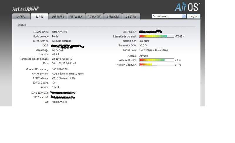

    Muito estranho não fechar com air grid tenho dois ptp um de 2km e outro de 3km com air grid23 sinal -70 a -75 ccq de 95 a 100% e passa tranquilo 20 mega...

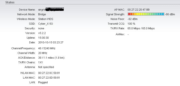

    amigo nao sei porque esse espanto pois tenho um ptp com air grid de 4 km com visada limpa e ta passando 65 mb, veja o print Clique na imagem para uma versão maior

    Amigo acho que o colega Paulo Massa se referia aos 2KM e o sinal -70a-75 pq 2km pra esse equipamento é pouquíssimo deveria estar com um sinal muito melhor
    Se eu estiver errado favor me corrigir

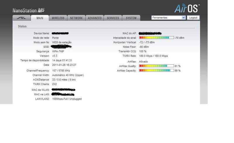

    um dos ptp de 3km e outro de 9km com nano M5Clique na imagem para uma versão maior
Nome:	         ptp 3.1Km.jpg
Visualizações:	218
Tamanho: 	25,2 KB
ID:      	27093Clique na imagem para uma versão maior
Nome:	         ptp nano M5.jpg
Visualizações:	266
Tamanho: 	29,0 KB
ID:      	27094 O teste de velocidade não faço pela UBNT e sim pelo MK tanto em UDP qnto TCP, assim que tiver um tempinho farei o teste e posto o resultado aki...
    Padrão Re: airgrid pra ptp
    potencia da airgrid ta em 9dbm em horizontal e do nano ta em 16 dbm...
