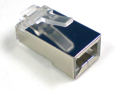

    Em se tratando de ROCKET DISH + ROCKET M5 a novela é sempre a mesma:
    As antenas estão bem apontadas, fixas e com o nível traseiro exatamente no meio ?
    Usou cabo de rede STP (cabo de rede blindado) com conectores blindados ?
    Está usando as fontes POE o mais próximo possível da antena?
    Se estes passos foram seguidos 90% dos seus problemas estão solucionados !
    Mas se faltou 1 ferrou com tudo !

    Amigo, ja vi comentarios de outros colegas no forum falando sobre usar cabo blindado melhorar o enlace, etc.
    Eu gostaria de entender qual seria a melhora.
    Se puder me dar uma exemplo agradeço.
    Obrigado desde já !
    Red face Re: PTP 43 Km Rocket Dish 34Dbi + Rocket M5 - dúvidas...
    amigo nao e que usar cabo blindado vai melhor seu enlace antede e apenas cabo voce tera uma maior segurança e um cabo mais resistente que o comum principalmente se for ficar aéreo pois ele tem com camadas de segurança e tem um fio dentro pra garantir e reforçar - ele também e zero de interferência - coloque os cabos e os rj blindados compeça o valor esse semana adquiri um rolo de 1000 metros sai por R$ 2.34 o metro.
