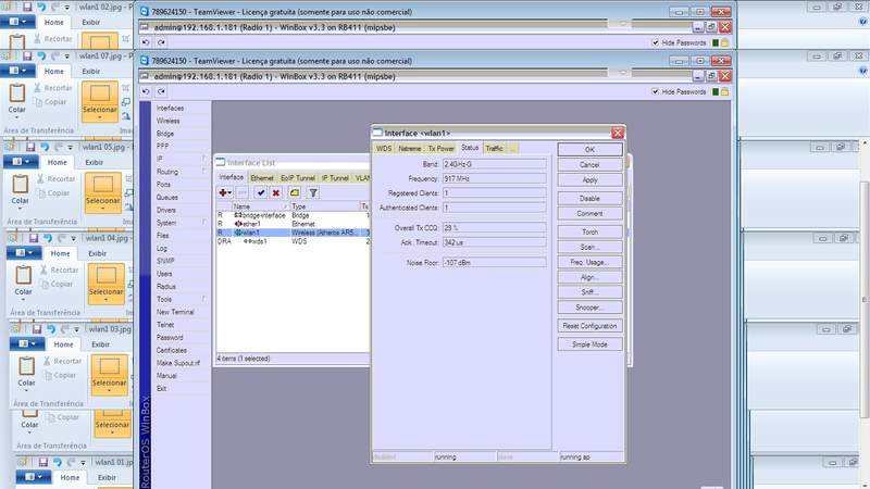

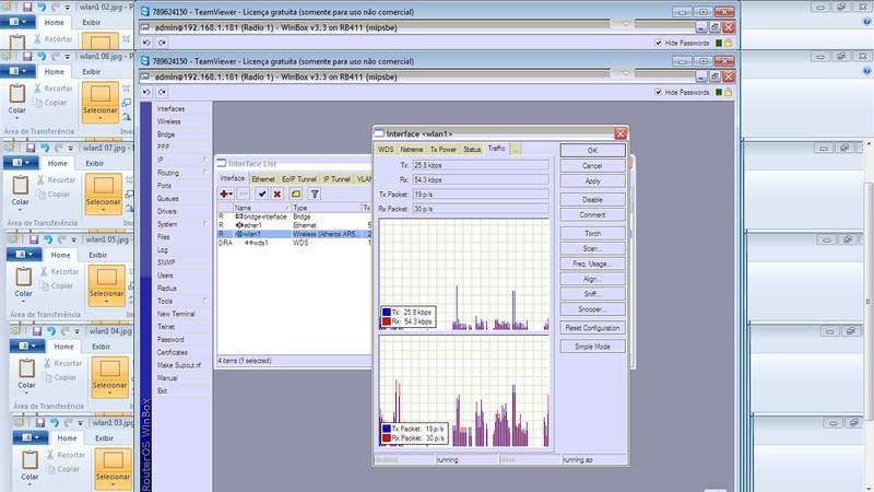

    Sou iniciante em mikrotik e peguei um cliente que usa duas router board 5.8 antena ponto a ponto uma na cidade e outra na fazenda a 40 km da cidade, minhas duvidas são o seguinte.
    1 - Na cidade a rb esta ligada ao modem e jogando via antena para a outra rb na fazenda que recebe o sinal e sai para um switch nesse swith tem um ap senao que joga a internet para um escritorio dentro da fazenda por outra antena, porem la dentro tem outras pessoas que acessam tb a internet direto da rb que esta na torre. Será que eu consigo nesse ponto a ponto das duas rb fazer um serviço de bloqueio para as pessoas não baixarem músicas, videos ou teria que montar um servidor na fazenda e fazer passar por ele pra fazer esse controle.
    2 - Quando eu uso a opção de alinhamento (align) das antenas qual das opções eu tenho que analisar pra ver se o nivel de sinal esta bom entre uma ponta e a outra, seria o Signal to Noise ? qual seria o nivel de sinal bom pra mim saber se esta tudo ok.
    3 - Essa opção de alinhamento eu coloco o mac do ap da fazenda pelo winbox dentro do ap da cidade e vice versa, porem quando faço isso eu perco a conexão com a internet, gostaria de saber se isso é normal, pq ai eu tenho que ter alguem controlando na fazenda e outro na cidade senão fico sem a conexão da internet.

    Padrão Re: Ponto a Ponto 40 km - Internet Ruim

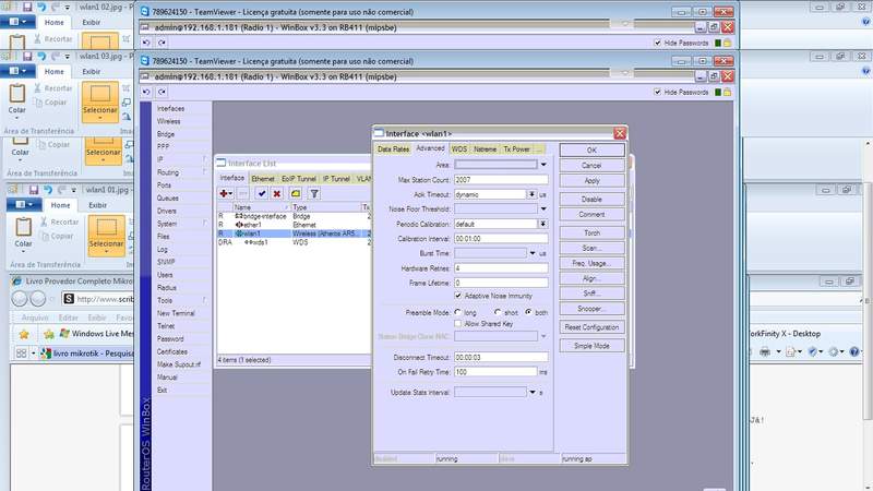

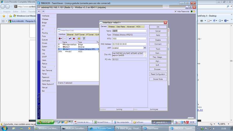

    Bom, para comecar teriamos q saber como esta configurado estas duas pontas, o sinal vc entra na Rb na opcao wireless e na aba registration nesta tem o sinal strength ai o nivel.
    verifica e post para analizar. vamos fazer por partes para ficar bem feito, primeiro vamos resolver o elase e depois vamos para o proximo passo,

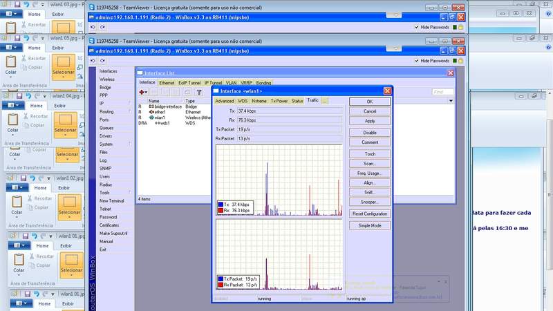

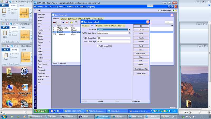

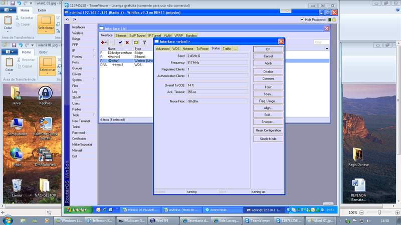

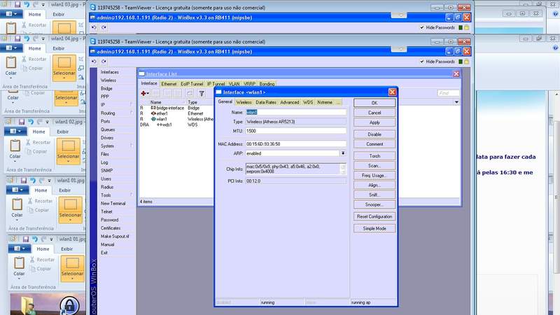

Nome:	         wlan1 01.jpg
Visualizações:	212
Tamanho: 	60,1 KB
ID:      	27734Clique na imagem para uma versão maior
Nome:	         wlan1 03.jpg
Visualizações:	213
Tamanho: 	51,2 KB
ID:      	27736Clique na imagem para uma versão maior
Nome:	         wlan1 04.jpg
Visualizações:	142
Tamanho: 	53,2 KB
ID:      	27737Clique na imagem para uma versão maior
Nome:	         wlan1 05.jpg
Visualizações:	228
Tamanho: 	48,6 KB
ID:      	27738Clique na imagem para uma versão maior
Nome:	         traffic.jpg
Visualizações:	331
Tamanho: 	53,3 KB
ID:      	27739Clique na imagem para uma versão maior
Nome:	         wlan1 00.jpg
Visualizações:	199
Tamanho: 	40,4 KB
ID:      	27740Clique na imagem para uma versão maior
Nome:	         wlan1 02.jpg
Visualizações:	228
Tamanho: 	52,6 KB

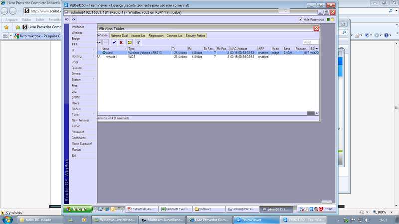

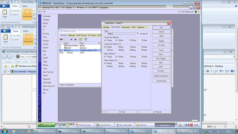

Nome:	         wlan1 01.jpg
Visualizações:	291
Tamanho: 	39,1 KB
ID:      	27741Clique na imagem para uma versão maior
Nome:	         wlan1 09.jpg
Visualizações:	255
Tamanho: 	49,4 KB
ID:      	27748Clique na imagem para uma versão maior
Nome:	         wlan1 00.jpg
Visualizações:	330
Tamanho: 	34,8 KB
ID:      	27749Clique na imagem para uma versão maior
Nome:	         wlan1 02.jpg
Visualizações:	215
Tamanho: 	44,9 KB
ID:      	27742Clique na imagem para uma versão maior
Nome:	         wlan1 03.jpg
Visualizações:	177
Tamanho: 	45,4 KB
ID:      	27743Clique na imagem para uma versão maior
Nome:	         wlan1 04.jpg
Visualizações:	250
Tamanho: 	45,8 KB
ID:      	27744Clique na imagem para uma versão maior
Nome:	         wlan1 05.jpg
Visualizações:	220
Tamanho: 	45,6 KB
ID:      	27745Clique na imagem para uma versão maior
Nome:	         wlan1 06.jpg
Visualizações:	196
Tamanho: 	43,6 KB
ID:      	27746Clique na imagem para uma versão maior
Nome:	         wlan1 06.jpg
Visualizações:	196
Tamanho: 	43,6 KB
Nome:	         wlan1 08.jpg
Visualizações:	222
Tamanho: 	44,7 KB

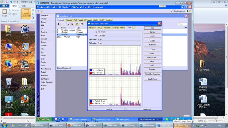

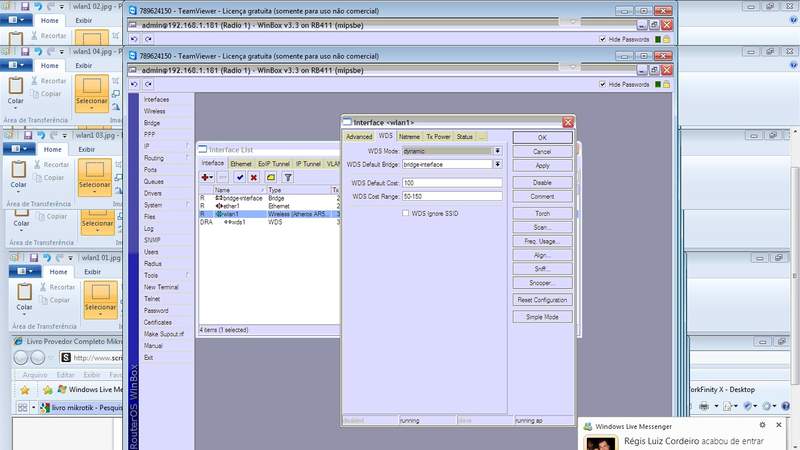

    As configurações acima é da fazenda as de baixo da cidade.
    Citação Postado originalmente por R3INFOR Ver Post
Nome:	         wlan1 01.jpg
Visualizações:	291
Tamanho: 	39,1 KB
Nome:	         wlan1 09.jpg
Visualizações:	255
Tamanho: 	49,4 KB
Nome:	         wlan1 00.jpg
Visualizações:	330
Tamanho: 	34,8 KB
Nome:	         wlan1 02.jpg
Visualizações:	215
Tamanho: 	44,9 KB
Nome:	         wlan1 03.jpg
Visualizações:	177
Tamanho: 	45,4 KB
Nome:	         wlan1 04.jpg
Visualizações:	250
Tamanho: 	45,8 KB
Nome:	         wlan1 05.jpg
Visualizações:	220
Tamanho: 	45,6 KB
Nome:	         wlan1 06.jpg
Visualizações:	196
Tamanho: 	43,6 KB
Nome:	         wlan1 06.jpg
Visualizações:	196
Tamanho: 	43,6 KB
Nome:	         wlan1 08.jpg
Visualizações:	222
Tamanho: 	44,7 KB

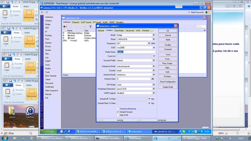

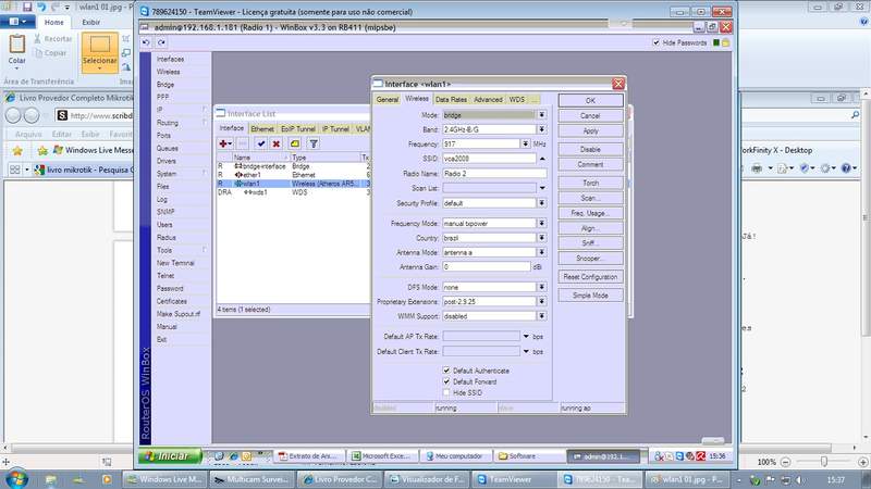

    Amigo faz uns testes ai, vc esta trabalhando em 2.4, qual e o ganho destas anteas
    e que polarizacao esta trabalhando?
    Eu vi ali que os seu CCQ esta muito baixo, seu ack muito alto, e trabalhando em BG e com configuracao de velocidade, seta em somente B e deixa automatico o rate nao especifica por que se o link oscilar e cair o desempenho ele vai desbloqueas as conexoes, ou outra coisa o preabelo mode deixa em long e faz o teste e posta aqui.Mas em 2.4 nao sei se vai resolver muita coisa nesta distancia(40K) mas o certo seria trabalhar em 5.8

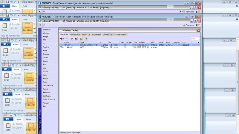

    Não consegui ver direito seus graficos, mais gostaria de saber se ta com AP de um lado e station WDS no outro, se estiver muda o data rate pra defaut e tenta trocar o canal do AP pode ser interferencia, caso ainda não melhore vai em wireless, registratio clica em duplo en cima do Mac vai em sinal e ve como esta pegando, também é valido faser a limpesa dos cartões e conectores, tenta esses procedimentos antes de imvestir em 900.
    Olá amigo os dois pontos estão como bridge e wds, hoje trocamos os cabos e conectores mas pelo que vi chega uma certa hora os ping começam a dar perda de pacote, refizemos os alinhamentos de antena e melhorou um pouco, o que me intriga que perto da 12:00 as 13:00 o sinal fica completamente ruim. Parece que algo gera interferencia nessas horas. O data rate ja alterei mais não resolveu muito. Estou querendo mudar tudo para 5.8 porque começou dar muito problema agora..
