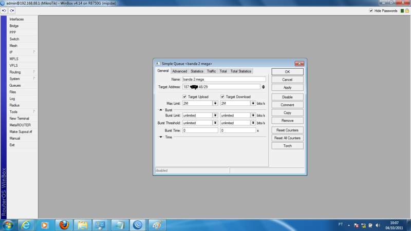

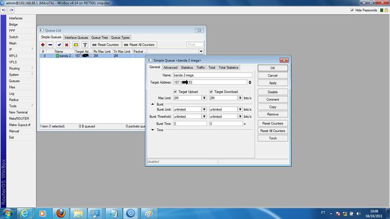

    Na simples queue tem a aba advanced la vc tem a opcao interface e aopcao parent, bom a opcao parent so aparece alguma coisa depois que vc criar um simples queue para a rede toda. Entao fica assim cria um simples queue com a velocidade total da rede e o range de ip total e da um nome para regra, depois vc crias a simples queue para cada ip colocando la na aba advanced na opcao parent o nome da queue que vc criou para a rede toda e para velocidade total, nao esquece da opcao de interface q vc quer controlar, tenta tem q funcionar ou tem alguma coisa errada que nao estamos vendo, se vc querer me dar acesso ai numa maquina para mim acessar e vc ficar vendo podemos resolver juntos

    Padrão Re: ajuda controle banda
    ta ai acho que fis direito
Nome:	         controle de banda por rede.jpg
Visualizações:	84
Tamanho: 	24,2 KB
ID:      	28172   Clique na imagem para uma versão maior
Nome:	         controle por ip.jpg
Visualizações:	93
Tamanho: 	31,8 KB
