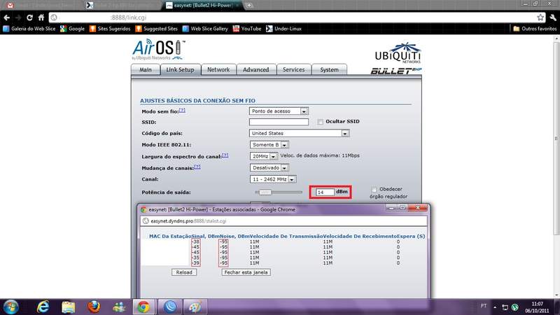

    uma coisa que eu aprendi muito nesse ramo e que;
    POTENCIA ALTA = (INSTABILIDADES + RUÍDOS INDESEJÁVEIS x DOR DE CABEÇA)
    comprei um bullet 2 hp com medo de meu sinal não chegar onde eu queria.
    tenho uma omini 15 da aquário e no raio de 1 Km consigo esse sinal com essa potencia.
Nome:	         potencia.jpg
Visualizações:	221
Tamanho: 	36,7 KB

    Isso mesmo amigo, no caso ele tem maior sensibilidade a ruido tbm... Claro que comprnado o bullet 2HP favor não colocar a 26DBM colocar em 16 e fica ÓTIMO
