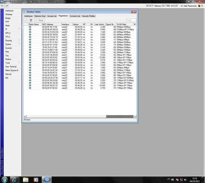

    Dê uma olhada lá em cima.Clique na imagem para uma versão maior
Nome:	         Captura_de_tela-1.jpg
Visualizações:	280
Tamanho: 	38,3 KB
    Padrão Re: O Problema é na Mikrotik ?
    Vc tem clicar na aba da rb.

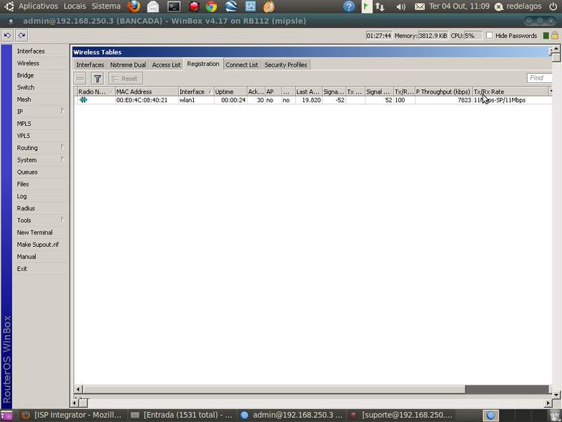

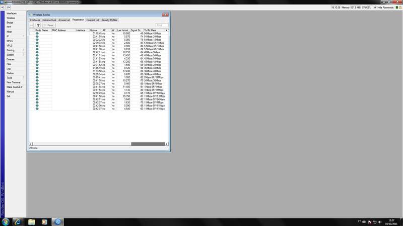

    Deu certo MarcosAlmeida valew
Nome:	         MK.jpg
Visualizações:	276
Tamanho: 	41,2 KB
Nome:	         MK.jpg
Visualizações:	135
Tamanho: 	23,3 KB

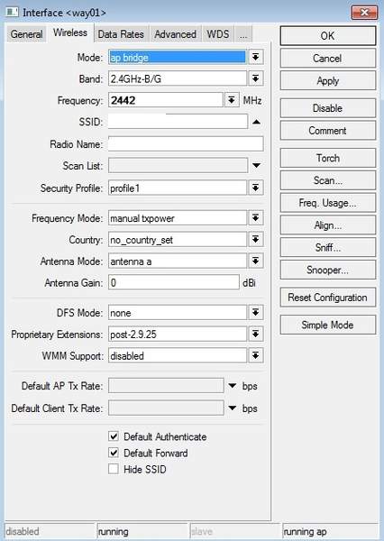

    #Verifique as configurações wireless R: vo te passa um print das configuraçao

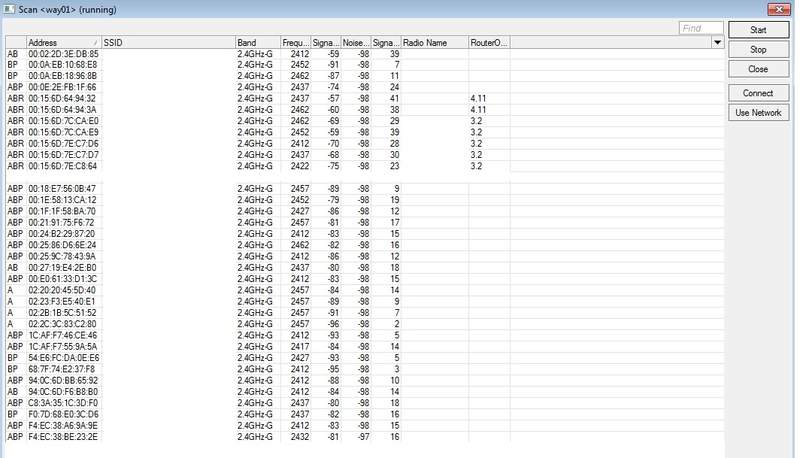

    #Experimente outros canais R: vo te passa a quantitade so de um lado da torre na antena 1
Nome:	         Scan Mk.jpg
Visualizações:	175
Tamanho: 	50,2 KB
ID:      	28179Clique na imagem para uma versão maior
Nome:	         Wireless.jpg
Visualizações:	275
Tamanho: 	34,1 KB

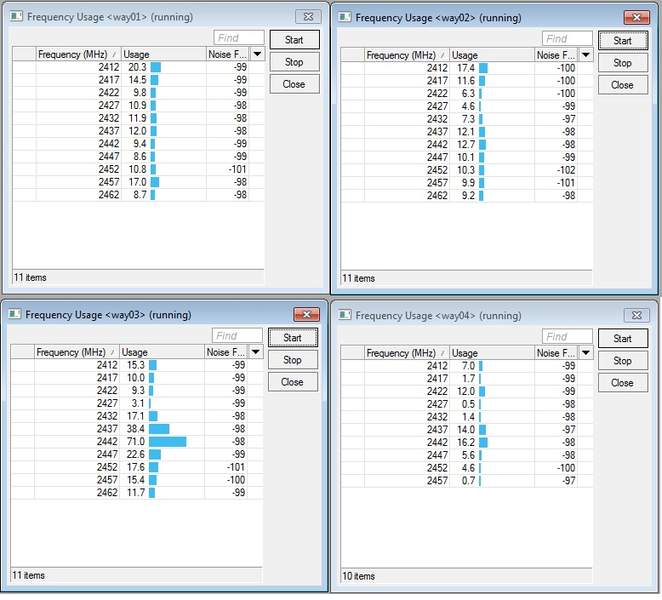

    Dá um freq. Usage... e vê qual o melhor canal para vc trabalhar.
    MarcosAlmeida
    Seg a imagen ve o que vc acha
