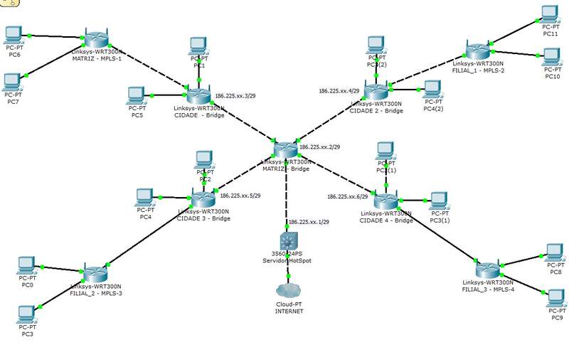

    Gostaria da opnião dos colegas para fazer uma rede "MPLS" de um Empresa atraves do nosso Provedor?
    1. A rede vai atender 4 filias em cidades diferentes;
    2. Todo os enlaces que hoje esta sendo utilizado em nosso provedor é em modo: BRIDGE+WDS (passa MEC).
    3. Todos os Equipamento é Mikrotik;
    4. Todas as filias e Matriz terá XX Velocidade de Internet, mas na REDE "MPLS" tera YY velocidade.
    Imagem para exemplo:
Nome:	         MPLS.jpg
Visualizações:	1136
Tamanho: 	31,7 KB

    Todas (Matriz e filial) tem xx velocidade para internet, mais a rede MPLS só terá yy velocidade entre elas...

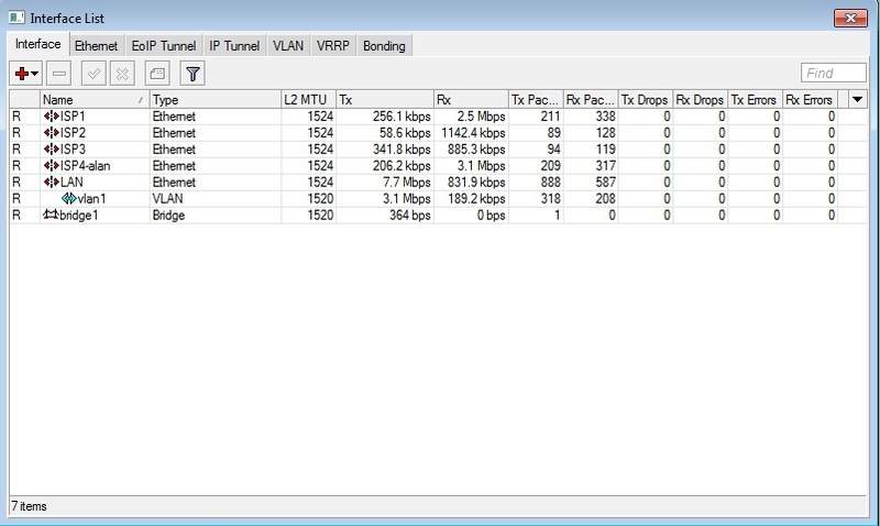

    Outro dia tive algo parecido, meu caso era o seguinte tinha 4 link de 5mb balanceavamos e entregava para um repeditor apenas 2m ele se sentia insatisfeito por achar que nao estava recebendo o correto para solucionar o problema fiz uma vlan entre a torre dele e o balancing onde ele estaria isolado dos demais link entao foi posto um link exclusivo para essa torre e aparentemente esta mais feliz com apenas um link do que juntando todos e entregado apenas o necessario para ele se for mais ou menos assim posso ajudar mas vamos caminhando e chegaremos ao que vc precisa vo postar a imagem.

    1 Matriz com 8M
    4 Filiais em cidades diferente, cada filial 3M
    Entre as Filiais e a Matriz 2M.
