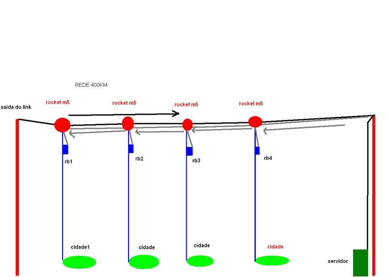

    tipo....ao longo da rede....lá..dentro da caixa hermetica...ligada a um switch...um cabo de rede...ate uma RB....em cada cidade...uma RB...cada cidade com um sistema de rotiamento...individual...mas sendo ke a autenticação...é no final do enlace...entenderam...

    tipo....uma enlace de 400km...com varias torres.... ponto A------------400km--------------------ponto B eu moro no ponto B.....servidor tbm no ponto B eu preciso atender as cidades ao longo do caminho.... nao quero colocar em cada cidade um servidor.... no ponto B esta a autenticação....preciso fazer com que todas as cidades do caminho se autentique no servidor que esta no ponto B....com os mesmos equipamentos...da enlace

Nome:	         paint tenso.jpg
Visualizações:	148
Tamanho: 	20,5 KB
    fiz no paint mesmo pra ter uma ideia da minha duvida....
    Padrão Re: duvida em rede...
    pq nao tem condição de puxar a rede toda....ae montar outra rede com outros equipamentos...pra voltar o link

    agora lascou....pq nao tem como colocar o servidor na boca do link.....
    e a questao de rotas....
    faixa que trafega o link 172.16.100.1 saida do link - final do link 172.16.100.2
    nessa mesma rede....que trafega o link que vai pra autenticação...outra faixa de ips
    faixa volta o link 192.168.1.1 final da rede para os clientes 192.168.1.255
    isso foi só uma ideia....mas surgiu outra duvida....como configurar isso na placa de rede....digo fisicamente....na mesma pl entra o link...lá no autenticador...configuramos a chegada do link e tbm configuramos pra akela interface fazer o hotspot por exemplo....e como?...agora lascou mesmo....
