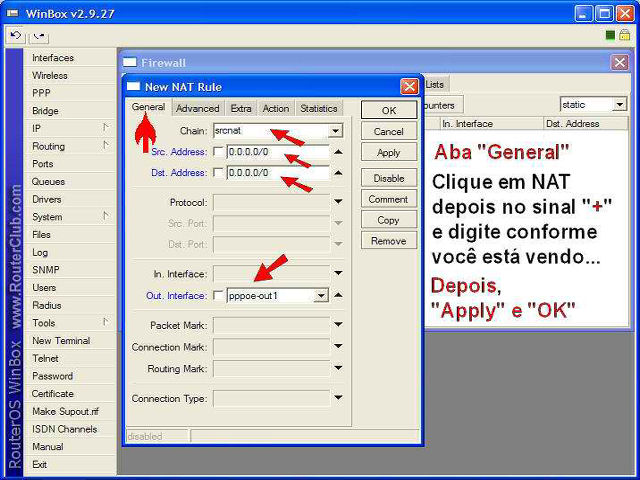

    em IP Firewall nat
    onde vc faz o nat, onde tem out. interface coloque a interface do discador que vc criou em ppp

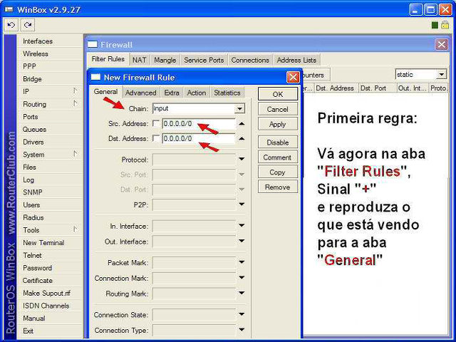

    em: IP Firewall rules
    clique no + e coloque
    chain=input
    scr. address = 0.0.0.0/0
    dst. address = 0.0.0.0/0
    action= aceppt
    e essa outra
    chain=output
    action= aceppt

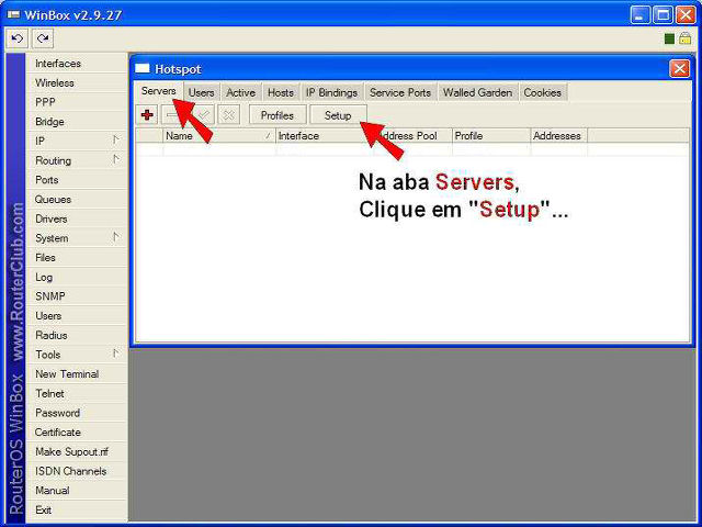

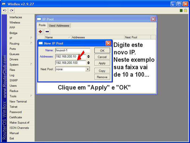

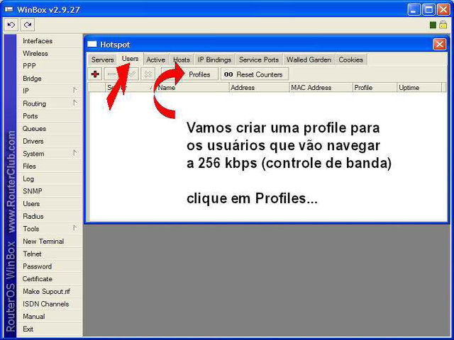

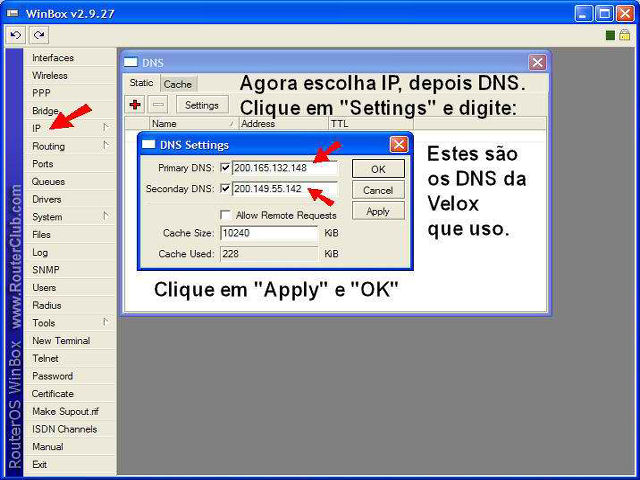

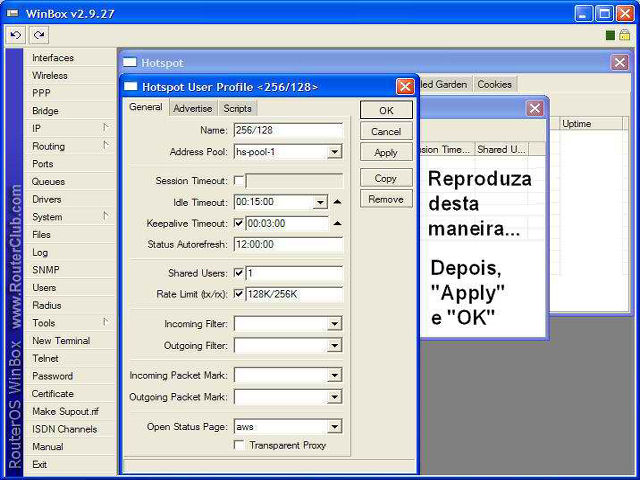

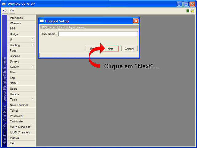

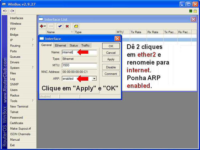

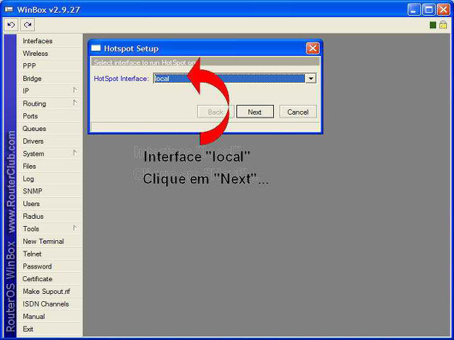

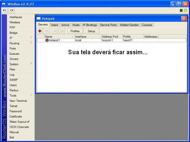

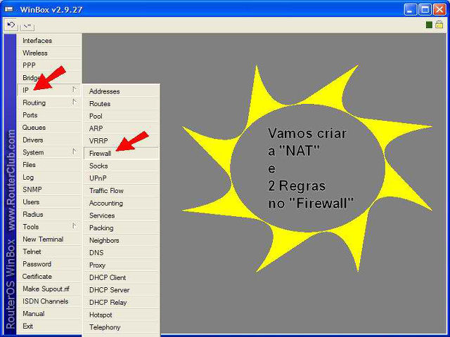

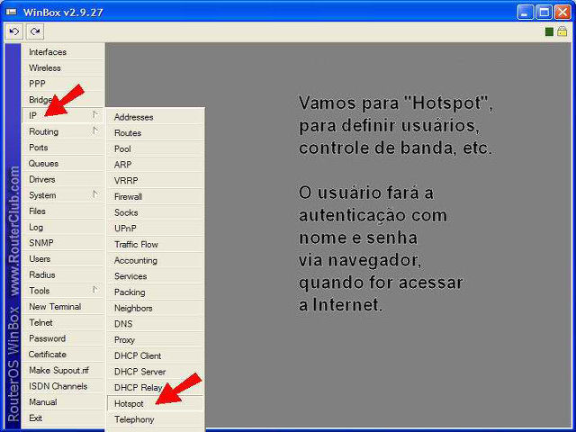

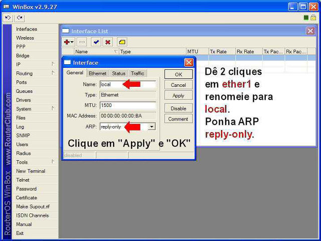

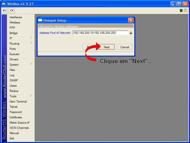

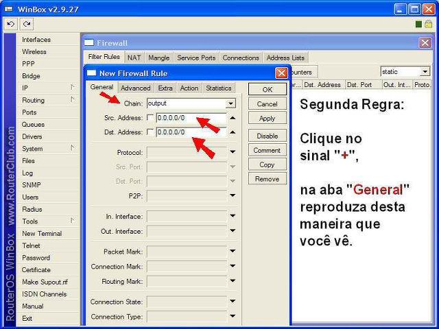

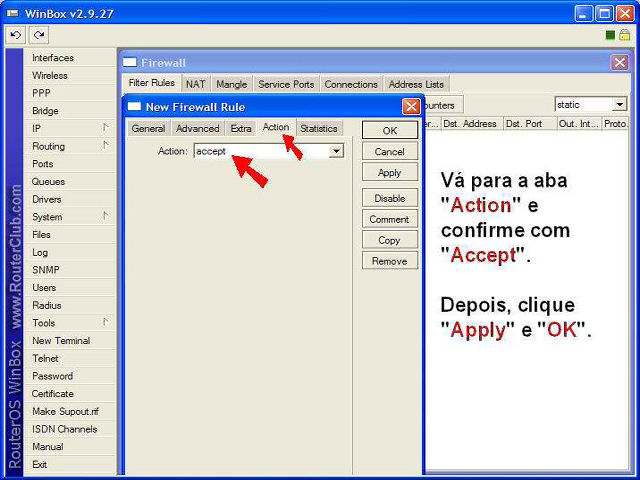

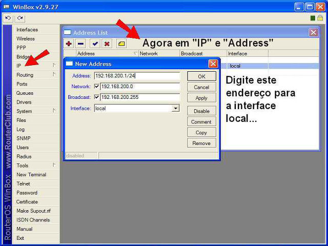

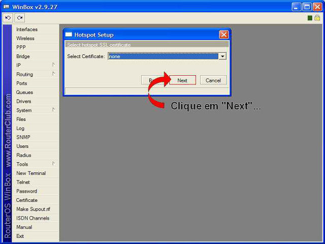

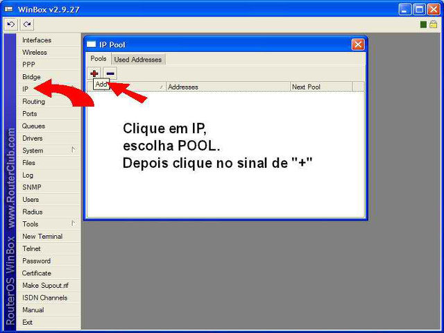

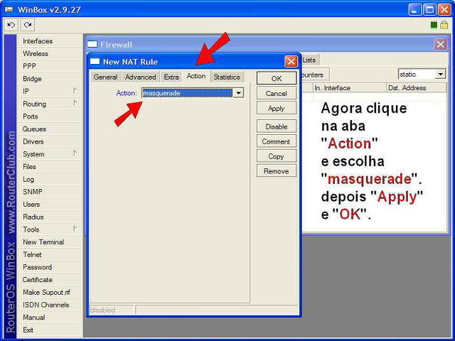

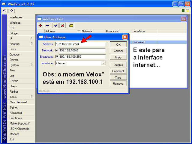

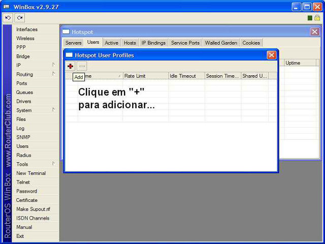

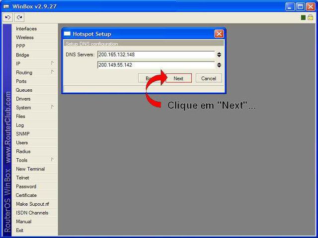

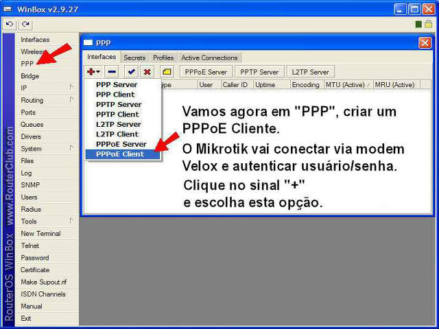

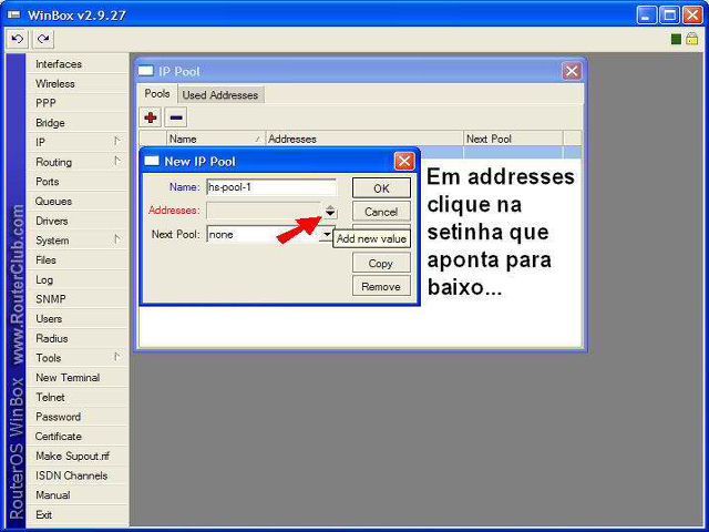

    Padrão Problema com ADSL

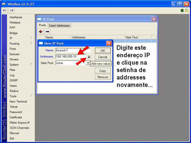

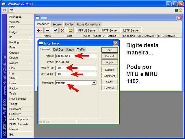

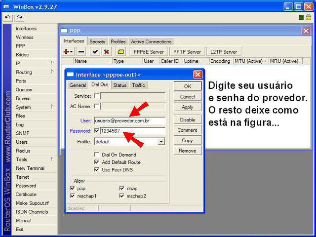

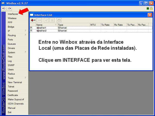

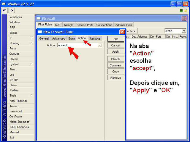

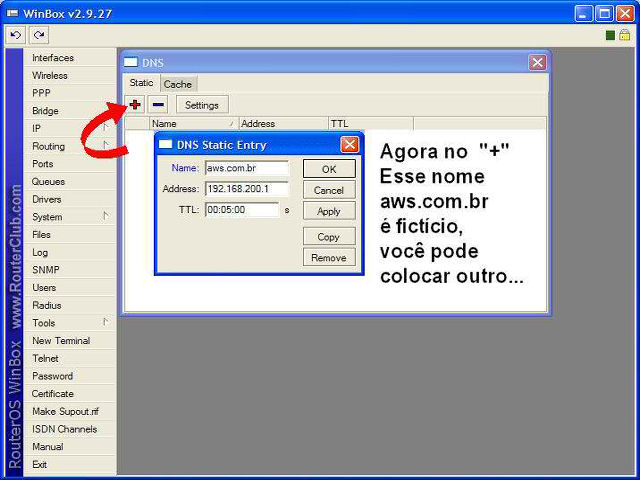

    segue o passo a passo nos prints e vê se consegue fazer funcionar..

    também tem anexado um arquivo com passo a passo da configuração do modem em bridge.
    MIKROTIK-configurando e funcionando.zip

    Quando se usa hotspot, ele cria várias regras de fw NAT e Filter. No filters, existe uma que é criada desabilitada:
    Código :
    /ip firewall filter export
    add action=passthrough chain=unused-hs-chain comment="place hotspot rules here" disabled=yes
    Essa regra pode ser habilitada e alterada para permitir algumas exceções ou poderá se basear na mesma para operar um canal específico com ação ACCEPT.
