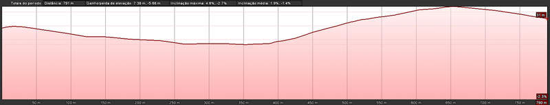

    Olá pessoal, grato pela ajuda, porem eu creio que possa ser mesmo a visada comprometida, pois o cliente está em um local baixo, inclusive não consegui encontrar visualmente a minha torre mais próxima da casa dele, porem apontei para mais ou menos onde ela estaria, alguém recomenda algum outro equipamento com melhor recepção para o caso?
    o que mais me intriga é que quando consigo navegar nele não apresenta lentidão de forma alguma, porem fica caindo a conexão inexplicavelmente, segue abaixo o nivel de sinal dele agora neste momento na torre:

    segue abaixo o perfil de elevação, do cliente até a torre ( esquerda para a direita)
Nome:	         perfil de elevacao.jpg
Visualizações:	393
Tamanho: 	12,6 KB
    está com o airmax desativado ( informei isso no primeiro post)
    Padrão Re: Nanostation Loco M2 - Configuração cliente
    Tenho certeza que é visada comprometida mais distancia tenho certeza que com um bullet 2hp e antena de 25dbi você vai melhor do que com o nano loco m2
    pelo qe vi em sua imagem tem uma grande elevaçao no meio ai, comprometendo a sua visada com a torre, desse jeito fika complicado de se fazer, ou vc pode aumentar o cano do cliente pra ver se da pra ver algo mais.... e ve a questao do ccq no nano....
