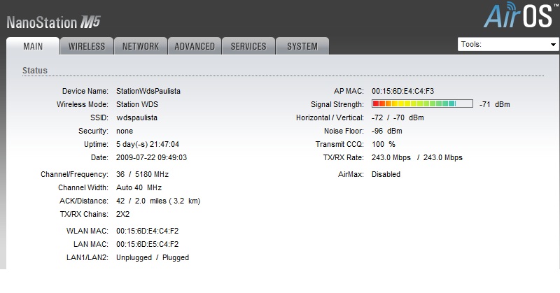

    Caros amigos fiz 2 ponto a ponto com os nano 5M e ficaram uma maravilha. Fiz vários testes de cópias de arquivos por eles, copiando isos de 4 gb ou várias imagens como windows, office etc. e consegui de um ponto para outro entre 40 a 50 megas de transferência.
    No forum da UBNT, lá diz que é uma taxa de transferência agregada. (Half Duplex).

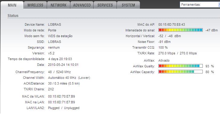

    Cara, veja de pode me ajudar. Eu fiz um ponto a ponto com Nano5 M também, e está uma maravilha. No entanto, na hora de transferir grandes arquivos, a velocidade não é lá aquelas coisas. Dá a impressao de que, quando tem tráfego normal, ele funciona muito bem. Quando coloca um tráfego pesado (arquivo muito grande) ele não suporta o peso.
    Dá uma olhada na imagem pra ver a qualidade da conexão.

    Padrão Re: Ponto a Ponto
    diminui a potencia do cartao dele ate que o sinal das duas antenas fiquem em -60 ou -61 dbi dai deixa o CCK altomatico e testa
    te garanto..
