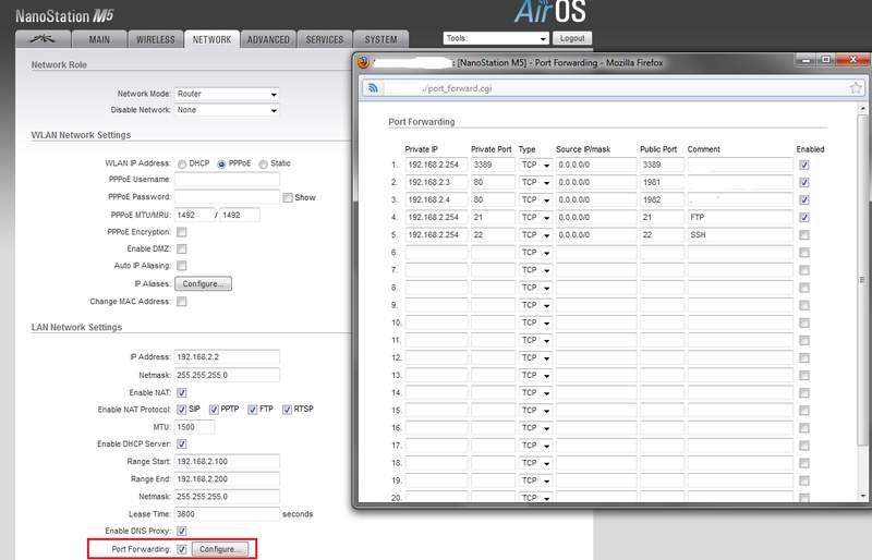

    Ative o port forwarding, configure. Somente seguir o modelo:
    Ip interno, porta interna, tcp ou udp, Source ip/mask (0.0.0.0/0 - vindo de qualquer ip e mascara), porta public, e habilita. Somente salvar as config e testar..
    É possivel fazer via ssh também. Com iptables
Nome:	         port-forwarding.jpg
Visualizações:	2073
Tamanho: 	45,4 KB

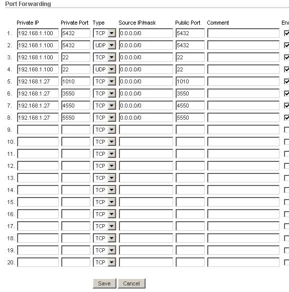

    Bom Dia Amigo,
    Vai em Network e habilita a opção Port Forward e depois segue a foto abaixo:
    Obs: 192.168.1.100 é o ip da maquina que vai estar depois do seu ubitiqui
Nome:	         port forward.JPG
Visualizações:	1153
Tamanho: 	70,0 KB
    Qualquer duvida posta ai, que te ajudo!!
