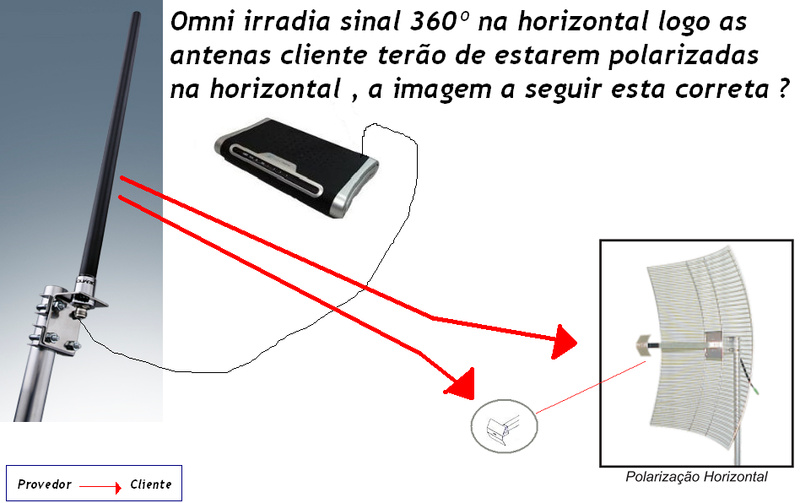

    Cool Como é a Irradiação do Sinal de uma Omni?
Nome:	         imagem_omni.jpg
Visualizações:	644
Tamanho: 	106,3 KB
    O Raciocínio esta correto ?
    Com um AP setado em 63MW , um cabo rgc058 de 20cm de comprimento e uma Omnidirecional Aquario 12dbi irradiando para uma Grade Cliente de 24DBI ligada a um cabo de 10 metros RGC058 em uma Placa PCI Wireless se tendo visada limpaaa CENDO O MAIS CINCERO POSSIVEL quantos KM consigo ??????????
    Desde Já Agradeço a todos !!!
    Com qualidade, no maximo 2 KM.
    Se vc quer qualidade mesmo, use setorial.
    Oct 2009
    minas gerais
    993
    geralmente a maioria das ominis são veticais tem que virar a antena ....
    Olá, está incorreto amigo, desta forma não vai nem à 100mts, voce precisa trabalhar com a grade na polarização vertical ou seja , deitada, pois as Omni são verticais.
    http://t1.gstatic.com/images?q=tbn:6...to/mm2425.jpeg
    Ai voce consegue os2 km ou mais.
    Complementando, voce está confundindo angulo de abertura com polarização , as Omni transmitem na polarização vertical e abrem 360° para os lados (horizontal), o que ela tem de horizontal é somente o angulo de abertura e não a polarização de transmissão.
    se a polarização estiver correta e antena de 12dbi, uns 2km no máximo, o mais seguro mesmo 1km, mais do que isso melhor ap.
    Na verdade o seu raciocínio esta correto, se realmente sua antena for de polarização horizontal, verifique por favor no modelo da antena ou diretamente com o fabricante, caso seja horizontal seria isso mesmo do contrario coloque sua antena de grade na vertical ok
