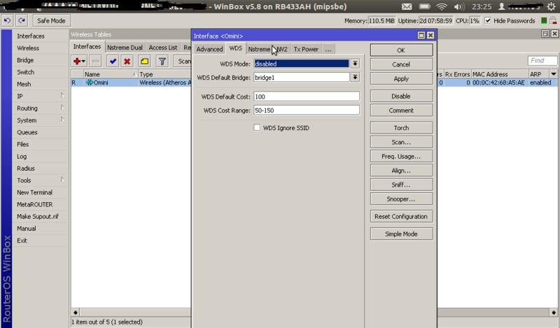

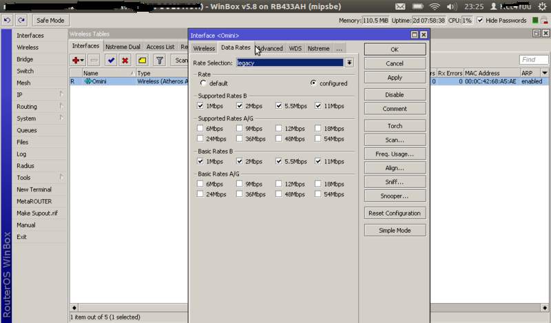

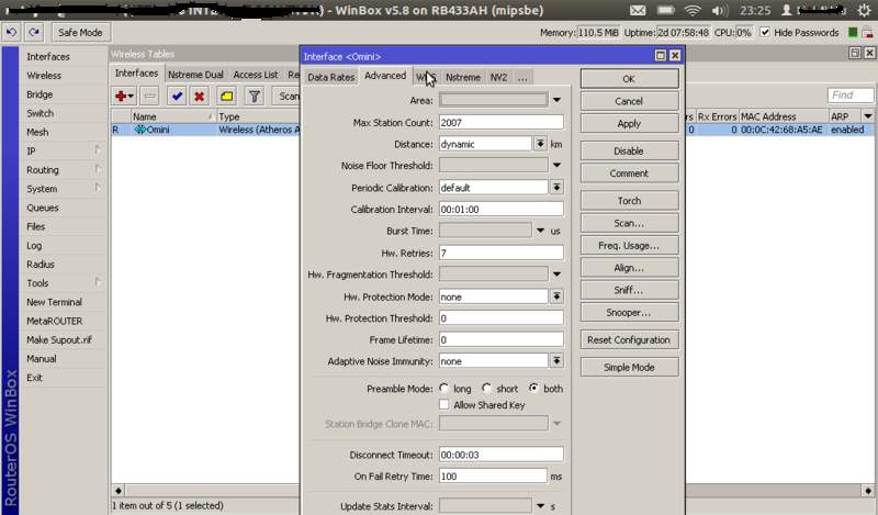

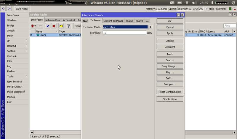

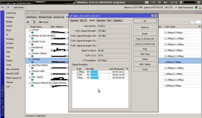

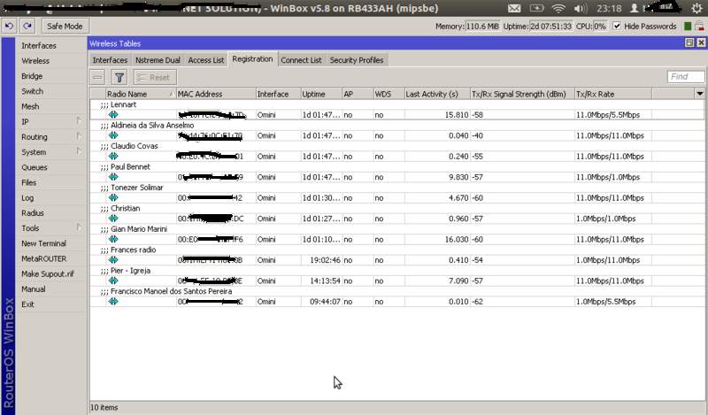

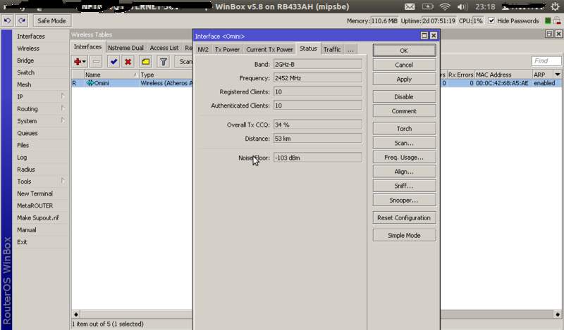

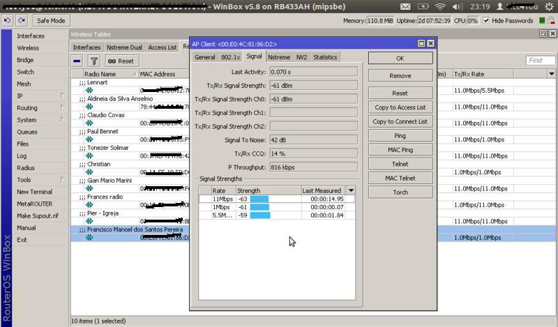

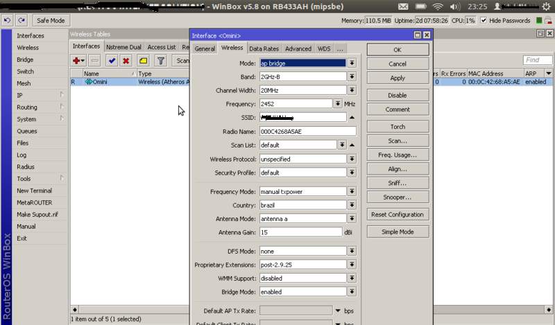

    Pessoal segue as algumas telas pra vcs. Veja o que está acontecendo.

    Veja como o sinal dos clientes está bom pra repetidora mas o CCQ e outros parâmetros estão ruim. Não estou conseguindo entender o pq e está colocando distancia de 53km de distancia em um cliente. Q isso!! Não tenho ninguém a mais de 2 km da torre e com pleno visual.
    Me dê uma luz pessoal!!

    Realmente o ack está louco com esses 53 KM. Deixe o cartão em Default no TX-Power para ver o que acontece, atualize para versão 5.11 e em Data-rates, use Advanced e trave apenas em 11 Mbps para basic e supported. Em wireless-protocol use 802.11 (está sem especificação), frequecny mode=manual tx-power, country=no_country_set e antenna gain=0
    Feito isso e nada melhorar, sugiro rever o cartão WiFi.

    Fiz tudo!! Porém ainda estou tendo latência até o ap quando todos estão usando durante o dia. Maximo de 15 conectados. O q pode ser? Durante a noite q todos estão conectados mas nem sempre navegando o ping fica normal para todos os radios clientes.
    Com a atualização melhorou a distância mas alguns ccq tb mas alguns radios encistem em se conectar em 1mb ou 5.5mb pq isso? alinhamento? pois estão com bom sinal para repetidora e no radio cliente o sinal da repetidora está tb. Mas os q conectam com rate de 1mb ou 5.5mb o ccq fica baixo de mais 14% 12% pq?

    Alguns firmwares insistem em baixar o TX... Nestas estações trave a velocidade. Outra coisa, outro dia com uma atualização de firmware no NS2, simplesmente melhorou da água para o vinho em uma rede que estava trabalhando; dê uma olhada e veja se tem opção de atualizar o firm das estações.
