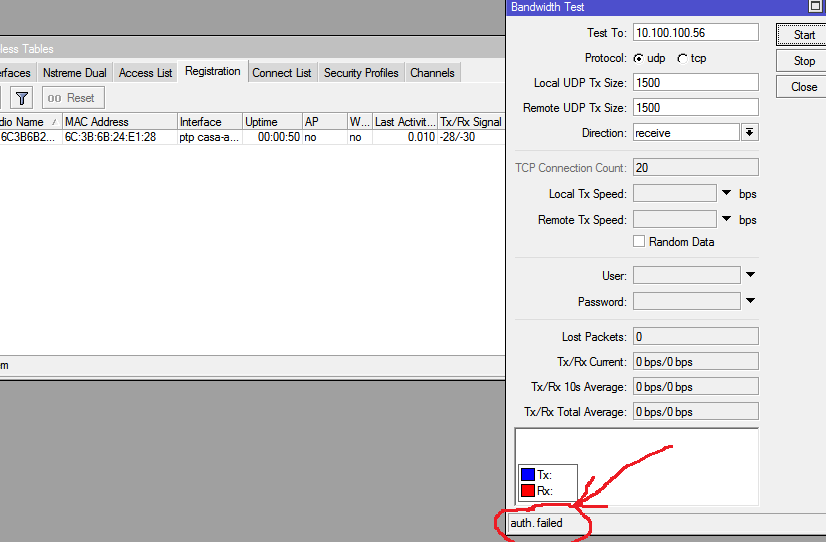

    Bd pessoal, hj uso as sxt N para ponto a ponto, e estou colocando um par de sxt AC, para fazer meu proximo ponto a ponto, entao estou com elas na bancada, para configurar elas.
    entao seguinte, estou usando as mesmas configuracoes, das sxt N que ja estao em uso com excessao, que configuro para usar em modo AC, ligo 1 antena em bridge e a outra em station bridge, blz elas se conectam, dai no note que a outra sxt esta ligada tento discar um pppoe e nao conecta, nao da sinal de vida alguem com alguma sugestao, ate segui um tutorial para configurar ela, mas sem exito.. segue prints em anexo e quando faço um teste de uma sxt para outra da auth failed, sendo que pingo de uma sxt para outra
Nome:	         foto1.png
Visualizações:	216
Tamanho: 	20,7 KB
ID:      	66717Clique na imagem para uma versão maior

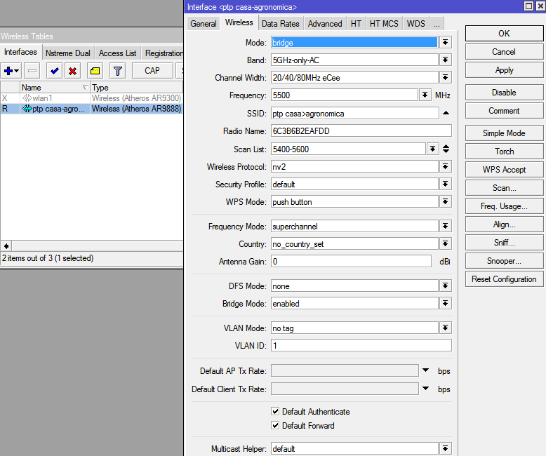

Nome:	         foto2.png
Visualizações:	214
Tamanho: 	34,9 KB

    o nv2 esta configurado e com as senhas certas, não faço nem ideia do que pode ser

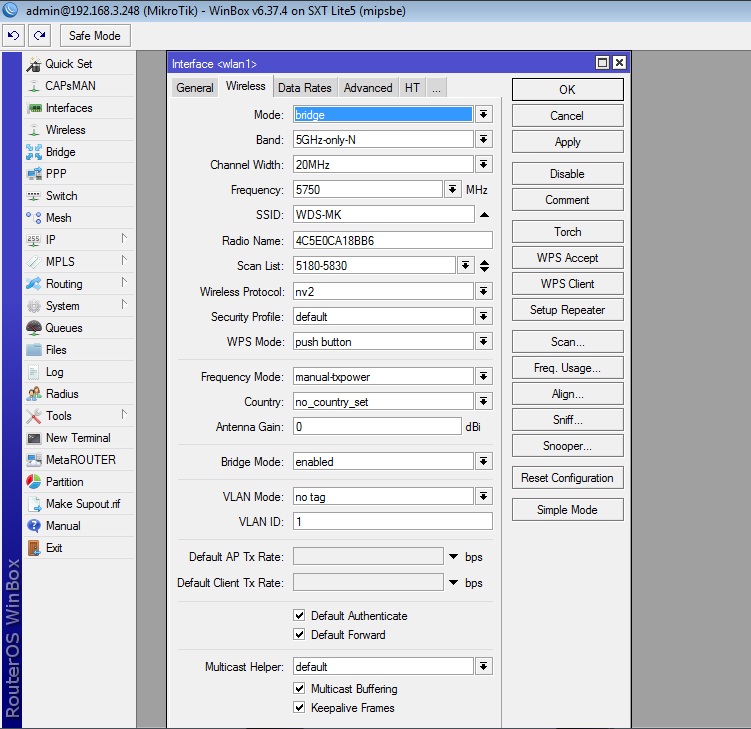

    Eu tbm uso sxt pra fazer ponto a ponto. Ja faz uns 3 meses.
    Até esqueci de colocar senha. kkkkk
    Mas tenta fazer o mais simples possível.
    E vai discar pppoe na sxt stação pra q??
    olha a minha ai..... essa esta enviando!
Nome:	         sxt bridge ap.jpg
Visualizações:	208
Tamanho: 	151,9 KB

    Na vdd so fiz uma cagada, nao coloquei a senha e alem disso nao fiz a bridge kkkkk entre a ether e a wlan dai n tem cristo q faça funcionar, mas como mesmo vc falou n mexo nelas faz uns 5 meses, mas criei pppoe so para teste no note mesmo hehehe vlew
    Padrão Re: SXT ac PTP conecta e não navega
    Pois é.... tem q fazer a bridge, e no menu ports, coloca as interfaces.
    Só isso! kkkkk
    Aqui fiz com wds ativado pra testar, e deixei la funcionando até hoje. kkk
