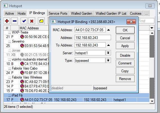

    Trabalho em um hotel e uso hotspot para autenticação e controle de banda dos hópedes, funciona perfeitamente.

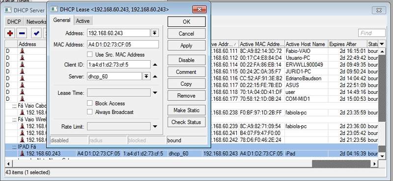

    O meu problema são os computadores da administração, todos eles estão com IP + MAC configurados no DHCP e novamente IP + MAC no IP Bindings do hotspot com Bypassed.

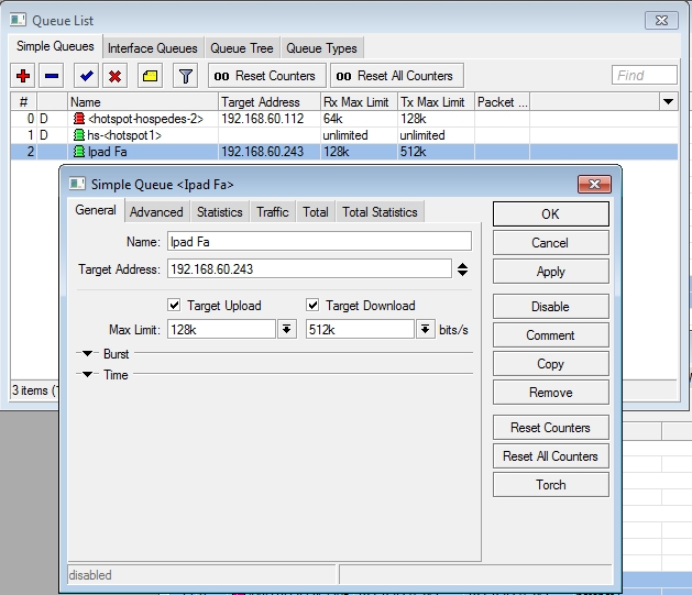

    Como o bypassed não controla a banda porque não pega nenhum perfil do hotspot, fui no Simple Queues e criei uma regra manual para um determinado IP, mas a banda não é controlada.
    Vi que lá no Simple Queues, os IP's Bypassed navegam pela regra criada automaticamente pelo hotspot com nome "hs-<hotspot1>" e Max Limit "unlimited" e não usa a regra criada manualmente.
    Estou colocando 3 prints (Queue, Hotspot e DHCP), talvez eu tenha feito alguma coisa errada.
    Nas imagens, o teste está sendo feito no IP 192.168.60.243
Nome:	         dhcp.jpg
Visualizações:	432
Tamanho: 	60,8 KB
ID:      	29814Clique na imagem para uma versão maior
Nome:	         ip_binding.jpg
Visualizações:	450
Tamanho: 	168,5 KB
ID:      	29815Clique na imagem para uma versão maior
Nome:	         simple_queue.jpg
Visualizações:	266
Tamanho: 	166,3 KB

    Ola amigo, se eu não estiver enganado, vc tem que mover a regra do queues para cima dessa regra que o hotspot cria automatica.
    Espero que ajude.
    Padrão Re: Simple Queue + Bypassed Não funciona
    Cara, eu já tinha pensado nisso, que a regra criada teria que ficar acima daquela automatica do hotspot, porém não sabia como fazer isso.
    Agora que vc mencionou, fui lá e descobri que é só clicar e arrastar para cima!!!
    FUNCIONOU!!!!!!!
