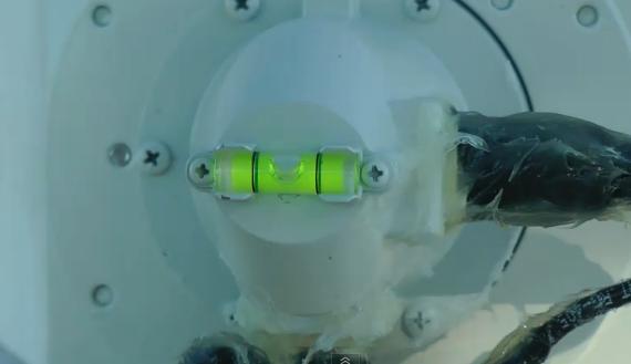

    Amigo, verifique ai o nível das suas antenas, observe se a bolha está no centro certinho,
Nome:	         nivelrocket2.JPG
Visualizações:	407
Tamanho: 	13,5 KB
    tive problemas aqui com as rocket dish fora do nível, fabriquei um suporte seguindo a ideia desse video
    para poder facilitar o nivelamento delas...

    isso e silicone no conector ? sabe que é corrosivo né ?
    daqui as menos a 2 meses o seu cabo do rocket ta cheio de oxidação prejudicando o conector do dipolo do dish e o do rocket e o proprio cabo.
    FICA A DICA MASSA DE CALAFETAR.
    ja ia comentar......aprendi da pior forma, silicone aqui nunca mais, sempre recorro a boa e velha fita de fusão
    Padrão Re: enlace com rocket dish de 30
    tambem é uma boa fita, o silicone é altamente agressivo
    Fernando, boa sua dica, creio que seja silicone mesmo nessa foto, foi um print do video do suporte que eu tirei só para mostrar o nível, agora eu nunca usei massa de calafetar!! sempre uso fita de auto fusão e em cima passo fita isolante liquida
