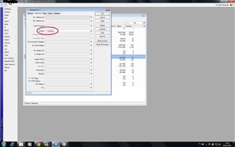

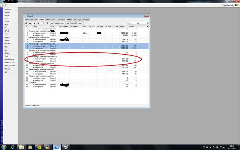

    Criei regras no Mangles para marcar conexões e pacotes com conteudo "facebook", "orkut", etc.

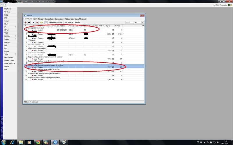

    Depois criei na Filters, regras para rejeitar essas conexões!

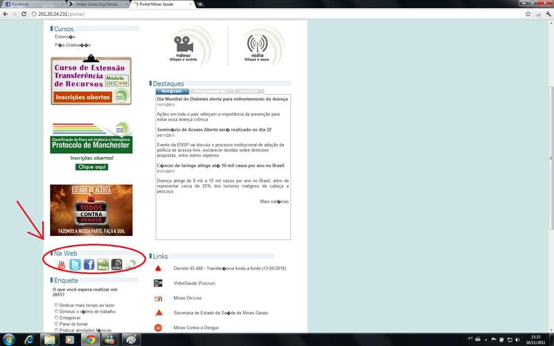

    Ate entao tava tudo funcionando belezinha, so que alguns usuarios precisam acessar determinados sites do governo, onde contem plugins para o Facebook, Orkut, Youtube, etc...

    O problema é que o firewall esta barrando tudo com os conteudos que eu marquei na mangles, e nao acessa esses determinados sites de jeito nenhum.
    Criei uma regra no topo da tabela Filters liberando tudo para o determinado ip do site, e mesmo assim continua bloqueando, so quando desabilito as regras respectivas aos conteudos que funciona.

    A sua regra continua bloqueando os sites pq a regra drop esta ativa pra tudo que for marcado pela regra do magle, ou seja, pra liberar o acesso a determinado site vc tem que criar uma regra no magle accept para o ip do site.
