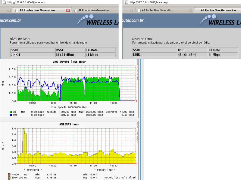

    Cool Todos diziam que PTP era 5.8 Ghz, mas provei que o 2.4 Ghz também é bom ou melhor.
    Ola amigos do Under !
    Estou aqui para compartilhar com os amigos que PRECISAMOS para com a modinha do "5.8GHZ" ..... , A um tempo todo mundo começou a querer utilizar a banda de 5.8GHZ e isso trara consequencias futuras como a poluição dela igual a 2.4 ja ficou na maioria dos lugares !
    Todo mundo me disse: PTP COM GRADE NEM PENSANDO !
    Outros: PTP TEM QUE SER COM NANO5 e assim vai os fanaticos pelo 5.8.....
    Me sinto muito SATISFEITO a poder lhes informar que fechei um PTP em 2.4GHZ que ficou extremamente excelente , na verdade tão bom quanto o FAMOSO NANO5........ (eu sei que a qualidade dele é impressionante mas não é para querer humilhar a 2.4 tb)
    Vou lhes explicar como que fiz:
    PONTA A: ANTENA AQUARIO DIRECIONAL DE GRADE 25DBI COM PIGTAIL DE 1MTS DIRETO DA ANTENA , AP ZINWELL G220 E FONTE 5V 2AMP , CONFIGURADO COMO ROUTER E O MAIS IMPORTANTE , CANAL >>>> 13 <<<<< !!!
    ESTE CANAL NÃO É DISPONIVEL EM ALGUNS APS , MAS NESTE ZINWELL COM FIRMWARE ORIGINAL ESTA DISPONIVEL O USO DESTE AP SIM !!
    NA PONTA B UTILIZEI ANTENA ZIROK DIRECIONAL DE GRADE 24DBI COM PIGATIL DE 20CM E CONECTORES MUITO BEM VEDADOS COM FITA DE AUTO FUSÃO , O MESMO AP EM MODO DE OPERAÇÃO CLIENTE WISP !
    ANTENAS POLARIZADAS EM HORIZONTAL ISSO EVITA AS POLUIÇÕES DAS NOSSAS AMIGAS OMNIS QUE MANDAM SINAL NA VERTICAL !
    VISADA 100% , DISTANCIA DE 1,5 KM ~ 2,0 KM
    NIVEL DE SINAL > 100% , QUALIDADE: 100%
    PING DA B PARA A PONTA A > 3MS/5MS/7MS !
    TRHOUGPUT >>>>>>>>>>>> 100% DE BANDA RECEBIDA <<<<<<<<<, 2MB FULL , COM A GRANDE DIFICULDADE DOS NOSSOS AMIGOS ENTENDEREM QUE MEU throughput NAO FOI DE 2MB ESTOU CORRIGINDO AKI O TOPICO POIS O throughput FOI DE MUITOOO MAIS !
    2MB FOI OQ EU TRANSMITI !!!!!!!!
    Finalizando , quero lhes informar que não substimen ou desprezem a banda de 2.4GHZ para utilizarem o 5.8GHZ onde não se é necessario , Imagina se todo mundo saisse do 2.4 e fosse para o 5.8 ? como ficaria ? todo mundo iria ser prejudicando com suas redes e ptp's ...........
    DETALHE> 2.4 É BEM MELHOR PARA ONDE SE POSSUI VISADA OBSTRUIDA OU SEJA , PREJUDICADA OU PARCIAL !
    5.8 NECESSITA DE VISDADA TOTAL !
    EU NAO SOU UM APAIXONADO PELA BANDA DE 2.4 MUITO MENOS TER ALGO CONTRA A 5.8 TANTO QUE MEUS LINKS PRINCIPAIS SAO EM 5.8 COM ZIROK+XR5+MK etc... MAS QUERO CONSCIENTIZAR DE QUE O 2.4GHZ TAMBEM PODE SER UTILIZADO COM QUALIDADE QUANDO FAZEMOS TD DIREITINHO !........
    DEIXEM SEUS COMENTARIOS E OPNIOES !.................

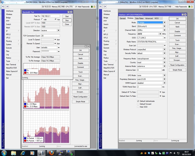

    10 Mb full duplex ou 20 Halff. distancia 3km mais ou menos. região bem poluida, mais ainda passa alguma coisa.
    Creio que a intençao do amigo criador do post, foi a preocupaçao de poluiçao no espectro de 5.8, que diga-se de passagem ja esta bem poluido com todo mundo usando essa faixa.
    Só que para podermos oferecer mais banda para nossos clientes que a cada dia que passa ficam mais gulosos nao tem jeito, temos que usar, conheço provedores proximo a mim que esta oferencendo 2, 3 e 4 Mb, ai fica dificil fazer em 2.4 pois seria um cartao por pessoa, ai sim veriamos o que é interferencia heheheh.
    MAis valew a intençao do amigo de nos alertar.
    Abraços e boa sorte a todos.

Nome:	         APROUTER_WDS.jpg
Visualizações:	429
Tamanho: 	169,5 KB
    2 aprouter em WDS modo B, canal 6, 15dB(32mW)
    2 grades Zirok 25dB em H
    1.870mts com Zonal de Fresnel prejudicada (torres c/ +-15mts em ambos os lados no meio da cidade)
    Cool re: Todos diziam que PTP era 5.8 Ghz, mas provei que o 2.4 Ghz também é bom ou melhor.
    AMIGOS , OS 2MB FULL QUE PASSEI FOI PQ NAO TEM MAIS LINK A SER TRANSMITIDO E EU NAO SOU MAGICO DE FAZER SIMPLISMENTE A BANDA APARECER PARA MIN !!!!
    NAO QUER DIZER QUE O TRHOUGPUT É DE 2MB TANTO QUE SE FOSSE NESSAS MINHAS CONDIÇÕES EU JOGAVA FORA O PTP RSRSRS......
    AFINAL PASSA 11MEGAS SUCEGADOS EM B E DIRIA QUE UNS 20 EM G !
    FAZER OQ , TEM GENTE QUE É TAO IGNORANTE QUE NEM SABE QUE O CANAL 12 E 13
    ÉÉÉÉÉÉÉ LIBERADO PELA >>>>>>>>> ANATEL <<<<<<<<<<<< !!!!!!!!!!!!!
    VISADA TOTAL , 2KM , PASSAR APENAS 2MB ? LOUCO QUEM PENSOU ISSO RSRS............
