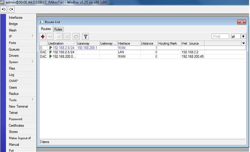

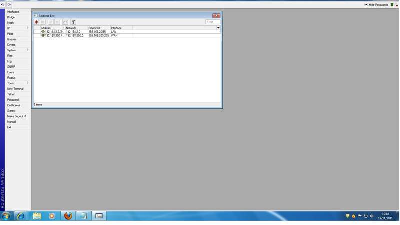

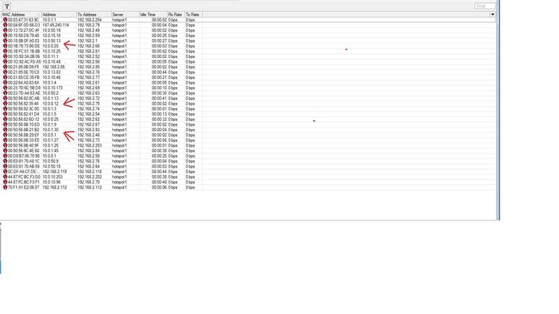

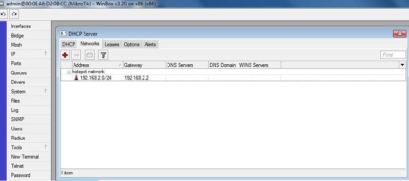

    Seguinte, estou postando os prints da configuração da minha rede para que vocês possam ver. Onde coloquei as setas vermelhas, são os os IP's dos micros e servidores da minha rede (10.0.1..), onde não deveria pegar. Vocês podem perceber que o próprio Mikrotik entrega um novo endereço IP ( consequentemente...toda minha rede cai...). O certo seria ele levantar somente os AP's, cujo os IP's estão configurados com a rede 192.168.2.0, conforme a propria imagem mostra. Só para que vocês possam entender melhor... Do servidor Mikrotik saem dois cabos de rede que por ventura estão ligados em um rack principal. Neste hack possuo vários servidores conectados no swtich, bem como as ligações para outros switchs. Ao todo são 11 switchs interligados. Só que o mais interessante como eu falei, todos as estações e servidores estão com os protocolos setados manualmente e não deveriam assimilar o roteamento do MIKROTIK. Dese já agradeço a atenção e ajuda de todos!!!
Nome:	         address rede.jpg
Visualizações:	274
Tamanho: 	18,6 KB
ID:      	30752   Clique na imagem para uma versão maior
Nome:	         dados da rede.jpg
Visualizações:	227
Tamanho: 	32,9 KB
Nome:	         dhcp.jpg
Visualizações:	216
Tamanho: 	24,6 KB
ID:      	30754   Clique na imagem para uma versão maior
Nome:	         route.jpg
Visualizações:	204
Tamanho: 	34,4 KB
