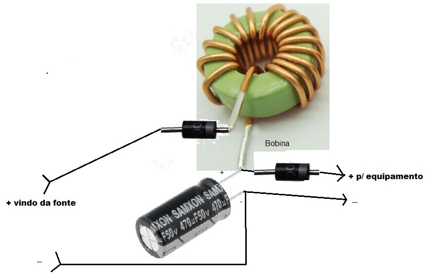

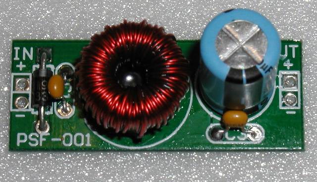

    Em UBNT tem aqueles equiptos que travam 1x ao mês quando operam com 27V (Limite de tensão que a UBNT informa), só de colocar um filtro LC com diodo comum já tem queda de 0,7V, e o pouco de ripple que teria também some.
    Falo de filtro LC assim:

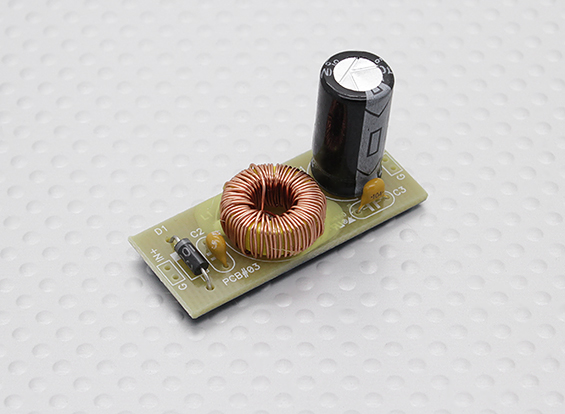

    Existe a venda pra alimentar câmeras em aeromodelos (Porque o motor gera ruído pra caramba), por exemplo, mas é bem simples fazer, se tiver uma fonte ATX pifada terá todos os componentes lá dentro (Mas diodo Schottky tem queda de tensão de apenas 0,3V, use os que tem resistência medida no multimetro acima de 400 ohms, esses são comuns e dão 0,7V de queda de tensão). Se o receio é de alta tensão (Mais de 30V, o que duvido que tenha) coloque um diodo na entrada e outro na saída do filtro LC, passa pra 1,4V de queda de tensão.

    Mas ainda acho que o filtro LC é mais simples, bota 2 diodos por precaução e ele mata 2 problemas numa tacada só, diminui ripple e diminui tensão.

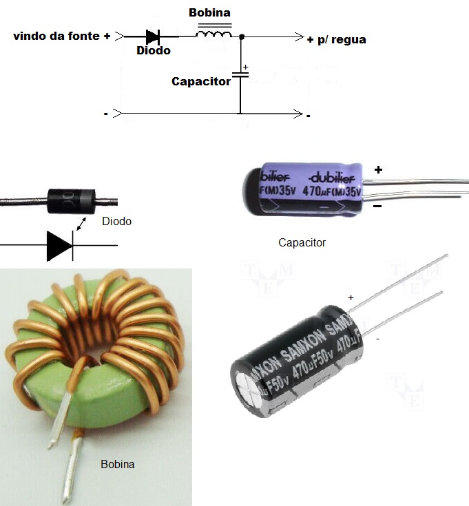

    Se a duvida é sobre o uso de 2 diodos, sugiro isso:
Nome:	         lc.jpg
Visualizações:	147
Tamanho: 	68,8 KB

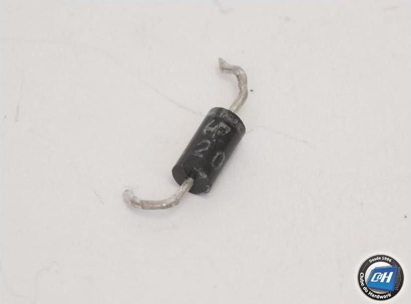

    Não tem segredo, capacitor eletrolíticos de 470 a 1000uF, eu usaria de 50V. Eles tem polarização, vem escrito - de um lado, o que indica que o + é do outro lado.
    Diodo também tem polarização, tem uma faixa de cor diferenciada num lado, é só montar com a faixa como na imagem acima.
    A faixa pode estar bem nítida
    http://www.infoescola.com/wp-content...07/02/diodo.jp
    ou meio apagada
    https://2.bp.blogspot.com/-0v-RZJlQh.../s1600/d11.JPG
    mas sempre tem como identificar a polaridade, na imagem cuidei de colocar tudo na polaridade certa.
