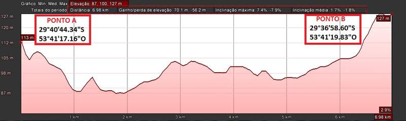

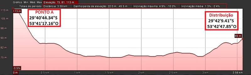

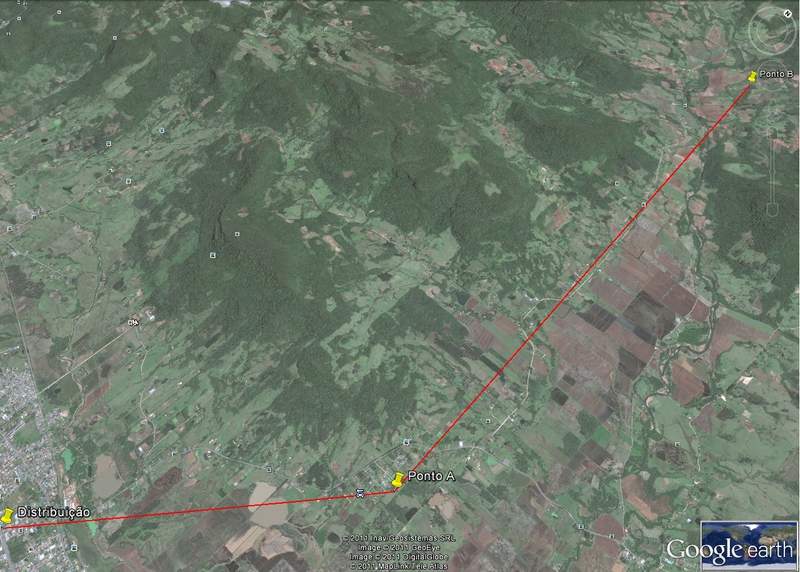

    Amigos, sou novo no forum, e também no serviço de internet via radio.
    Tenho um provedor aqui em minha cidade pois até o momento não tinha ampliado ele.
    Agora estou pretendendo dar uma ampliada.
    Então venho aqui pedir ajuda para vocês para verificar se esta correto a minha tentativa de elance entre os pontos.
    Postei as imagens com elas estão descritas as coordenadas dos pontos.
    Estou pensando em usar torres de 18 metros de altura no Ponto A e Ponto B, o ponto de distribuição fica encima do meu prédio.
    da +/- 18 metros de altura também.
    Se puderem informar sobre equipamentos para usar, que não me de problemas no futuro, agradeço.
    Essa região é carente de internet, se trata de um interior do interior hehehe... Então terei bastante clientes, já fiz um levantamento inicial de interessados, da uma média de 30 clientes no ponto A e uns 40 no Ponto B.

    Padrão Re: Visada Entre Pontos ajudem ai!
    Olha se voce puder usar Rb433ah + cartão xr5 + antena+zirok de 25 dbi voce não vai ter dor de cabeça nenhuma por um bom tempo. mas se voce quer economizar um pouco usar rb 411+r52h+antena aquarius de 25 dbi.
    a segunda opção depedendo do tráfego de dados logo logo voce vai ter que comprar um cartão xr5
    Boa tarde
    se você quer custo benefício coloque airgrid m5 ou nanobridge para o ptp.. São ótimos para esta distância e são muito mais barato que router board + mini pci etc etc. Mas claro para a distribuição para os clientes para que não haja dor de cabeça coloque router board com omni.
    Nov 2006
    INTERIOR-SP
    1.623
    eu ainda fico com as RB´s + MK.
    Ai depende de quanto ele quer gastar, se tiver um orçamento folgado também prefiro as RB's, caso contrario as airgrid ou nanobridge.
    Nov 2006
    INTERIOR-SP
    1.623
    o unico problema, é que depois que a cosa começa a andar, tipo entrar varios clientes, ai precisa mudar os equipamentos, como as coisas muda muito rapido, eu ainda prefiro colocar RB´s, caso tenha melhoras ou lance uma melhor é só fazer um backup e restaurar na nova que esta tudo pronto.
    Tudo depende do orçamento dele, a diferença de valores é meio alta pra quem ta começando agora.
    Poize assim tava pensando em gasta uns 3 mil, entre os pontos.
    Vocês acham que da pra usar equipamentos bons?
    Se for possivel fazer, indiquem modelos e marcas.
    waleu
    Nov 2006
    INTERIOR-SP
    1.623
    tirando as torres, este dinheiro da sim.
    Citação Postado originalmente por Genis Ver Post
    Sim sim... Sem incluir as torres...
    Tava pensando em ergue torres de 18 metros em cada ponto. q q me diz?
    Nov 2006
    INTERIOR-SP
    1.623
    fica otimo, lembrando que deve sempre recolher um ART do engenheiro, e ver com a prefeitura local qual é a documentação que eles pede para não ter que retirar as presas depois.

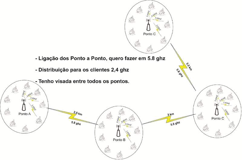

    Pra entenderem melhor como quero fazer a rede, fiz +/- um esboço de como vai ser!
    - Preciso que me ajudem com equipamentos para usar. Quero fazer algo para que não ocorra problemas no futuro.
    - Terei a media de 30 Clientes no ponto B, 30 Clientes no ponto C e 50 clientes no ponto D. Precisarei de uns 12 mega no ponto B e C e uns 20 mega no ponto D.
    Me ajudem com os equipamentos.
    amigo, eu uso nas minhas redes somente MK, eu indicaria tambem usar somente RB's que é bem simples de configurar tem proteção em criptografia facil de usar tambem.
    Poderia me indicar, modelo de RB (bom), as PCI (boa), e uma antena que fica boa tbm!
    É eu vou usar RB, pois já tenho a noção delas, tenho uma 433 aki no meu servidor com uma omni.
    Quero aproveitar que vou ampliar um pouco minha rede, e fazer algo para que não me encomede por algum bom tempo!
    E que de qualidade para meus clientes.
    Waleuu pela ajuda
    Nov 2006
    INTERIOR-SP
    1.623
    para uso em sua rede, o meu conselho é usar RB 411 com cartão em 5.8, ja em seus clientes vai depender se usar 2.4 e vai continuar, ou se ja usar 5.8, aqui estou mudar para 5.8 e colocando em meus clientes acima de 1mg as RB´s SXT que é otimas e tem a opção de colocar o cliente já em N.
    Citação Postado originalmente por JGINFORMATICA Ver Post

    Bom Dia.
    Pelas imagens em anexo, ok, poderias enviar sinal sem problema.
    Porém recomendo que uses 2.4ghz pra distribuir o sinal (com painel setorial hyperlink) e rb + xr2 ou outro cartão 2.4 e para os links entre torres use nano m5 ou nanobridge m5.
    Não use 5.8ghz em tudo pois a região tem relevo bem instável.
    Att,
    Bom Dia.
    Att,
    Eu estava pensando em fazer a ligação das torres com RB + xr5 (5.8). E para distribuir o sinal para os clientes, estava realmente pensando em usar, cartões xr2 + Setoriais. Você acha que assim eu consigo?
    Abração waleu
    Avatar de leandrolopeswifi
    Porto Alegre - RS - Brasil
    1.745
    Abração waleu
    Sim, mas use Rb´s com bom processamento 433ah pra cima pra não dar gargalo.
    Painel indico Hyperlink, é compra certa.
    Abraço.
