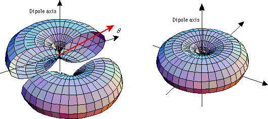

    bom pessoal eu tenho uma omni pro eletronic de 15db ligado em um bullet2 da ubiquiti mais estou achando o sinal mt fraco fiz um test de quando ela estava 8 metros de altura se desloquei dela para frente da minha casa com visão limpa para ela coisa de 35 metros e sinal no notbook pego coisa de 30% não sei se e minha omni oq voces achao

    Isso se chama área de sombra.
    Uma omni desta com 15 dbi o zona de fresnel dela parece uma pizza onde a mesma tende a "atender" clientes mais longe. Se você estivesse com uma omni de 12dbi, você conseguiria um sinal melhor logo abaixo dela, pois a zona de fresnel dela parace uma rosquinha.
    Procura no forum que você encontrará bastante conteúdo.

    O que o amigo acima falou é como se fosse a imagem abaixo no centro há uma sombra, ja vi alguns falando que colocaram em cima da antena tipo um prato pra reduzir esta sombra, mas não indico pois vc altera toda propriedade da antena x sinal.
    O ideal é vc depois trocar de omini por antenas setoriais que vão permitir ajustes mais finos e qualidade do POP
