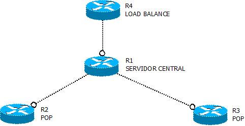

    Rede no momento:
Nome:	         REDE1.jpeg
Visualizações:	486
Tamanho: 	12,8 KB
    Sendo :
    R4 : load balance, ip publico + dinâmico
    Redistribui rota internet : sim
    Redistribui rotas conectadas : não
    R1 : Servidor central, 3 redes para clientes, 1 rede interna.
    Redistribui rotas conectadas : sim.
    R2: POP em outro bairro, clientes se autenticam através de R1, túnel VPLS entre R2 = R1
    R3: POP em outro bairro, clientes se autenticam através de R1, túnel VPLS entre R3 = R1

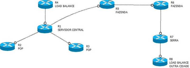

    Surgiu a oportunidade de fazer um enlace, afim de pegar link de backup em outra cidade, e atender clientes no âmbito de internet residencial e empresarial no meio do caminho .... Aqui começam as duvidas...
    Nova proposta da rede.
Nome:	         rede2.jpg
Visualizações:	469
Tamanho: 	40,6 KB
    Sendo:
    R1, R2, R3, R4: já fazem parte da rede.
    Duvida: R8 será um load balance .... Como R4 já esta configurado para redistribuir rota default, posso ter outro roteador distribuindo rota default ¿ traria conflito na tabela de roteamento ou os roteadores selecionam pelo menos custo ¿

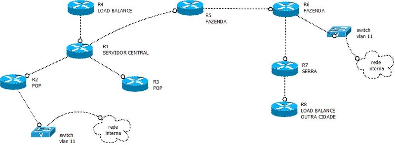

    Imaginem o seguinte cenário:
Nome:	         rede3.jpg
Visualizações:	508
Tamanho: 	45,7 KB
    1 Cliente em R2, necessita de conectividade lan-to-lan ate R6.
    Uma operadora do RS presente na região entrega vpns desta forma, faz uma vlan entre dois switches, e o cliente e responsável pela configuração de sua rede e roteamento.
    A operadora não faz a configuração interna da rede do cliente. Achei uma boa alternativa.... Infelizmente os técnicos desta empresa, vivem em transito para resolver chamados por causa da “inexperiência” do responsável por T.I. Mão-de-obra barata da nisso ....
    Dando uma olhada na palestra do Lacier [1][2], achei interessante o modelo proposto .... Mas surgiram algumas duvidas....

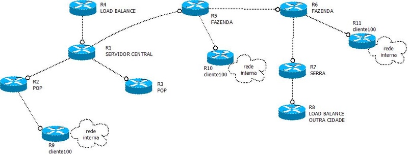

    Cenário:
Nome:	         rede4.jpg
Visualizações:	539
Tamanho: 	50,8 KB
    O cliente 100 necessita de conectividade entre R9, R10, R11.... O mesmo poderia ser feito aplicando tuneis vpls entre R9 > R10 e R9 > R11, tomando o cuidado de seta o horizonte na bridge [3] ou não.
    Lembrando que somente R1 redistribui rotas, e se algum roteador precisar redistribuir rotas aplico filtros de roteamento, evitando futuros conflitos.
    No modelo proposto acima, com base no Lacier [1], foi configurado VPN BGP VPLS [3] entre R9, R10, R11, ibgp, peers e tuneis vpls dinâmicos entre os roteadores.... Ate ai tudo ok.
    Duvida: Qual a vantagem de fazer a conectividade ip entre os roteadores usando ibgp ao invés de vlan, ou simples tuneis vpls ¿¿¿.
    Em questão de controle de banda, posso usar tuneis-TE [4] sobre as vpls criadas dinamicamente ¿ Apesar que tuneis TE aumenta em muito o processamento ( testado em rb 750 ), e tomar cuidado com o tempo setado para convergência do túnel .... Senão cai e não volta...
    Seta a velocidade em uma quee simples na bridge do túnel não daria na mesma ¿
    Outra questão, Lacier usa VRF [5] entre os roteadores pertencentes na mesma ibgp, qual seria a vantagem de usar vrf ¿ não entendi muito bem a vantagem .... Se for a questão de evitar duplicidade de rotas, não seria mais fácil deixar de publicar as rotas ou talvez aplicar filtros de entrada ou saída no ospf ou ibgp ¿ Qual a vantagem de ter uma vrf de gerenciamento neste cenário ¿

    Boa tarde Carlos, tudo bem?
    A vantagem de usar iBGP é pode criar tuneis BGP VPLS automáticos. Quando você tiver um cliente que quer interligar 20 filiais, você verá o trabalho que dá para fazer esses 20 túneis, claro que você já tem noção disso.
    Com BGP rodando na nuvem MPLS, os roteadores irão trocar BGP NLRI (Network Layer Reachability Information), assim você fará uma simples configuração quando um novo roteador tiver que fazer parte da rede desse cliente.
    Acredito que não tenha sido muito claro, mas basicamente o BGP VPLS nos resolve problemas de escabilidade e facilita a vida do administrador no momento de novos clientes.
    Sobre VRF, a vantagem é que você pode fazer o roteamento da rede interna do cliente através da sua rede de backbone. Na hora você se pergunta, como vou rotear a rede de um cliente quando ela for a mesma de outro? É ai que o VRF entra, você pode ter várias rotas para 192.168.1.0/24 por exemplo, cada uma pertence a um cliente, e os roteadores sabem exatamente de qual cliente é, e para onde deve ir, basta configurar corretamente os parâmetros.

    Ola. Obrigado pelas explicações.
    ok. esta parte entendi .... escabilidade , quando a rede for muito grande ou varios roteadores envolvidos, de certo "modo" fica mais facil administrar.
    Em redes pequenas, da muito mais "trabalho" - EU ACHO, rs - pois, alem de configurar o ospf, mpls, ainda precisa configurar o bgp, peers, bgp vpls , configurar router reflector, etc ..... bgp e cheio de regrinhas ... :-)
    No cenario proposto acima, aparentemente nao vejo muita vantagem ao utilizar ibgp no momento .... pois no maximo irei utizar 2 tuneis .... R9 > R10, R9 > R11 .....
    Posso usar tuneis-TE em vpls criada dinamicamente ? nao cheguei a testar em laboratorio .....
    O que o Sr. me sugere usar para controle de banda de banda nos tuneis ? Ja fiz testes com TE mais o processamento topou em 100 % ( testado em rb 750, pode ter sido por causa do hardware ) . Ou seria mais interessante controlar a banda na bridge aplicando uma simples queue em cada roteador ?

    Padrão Re: Duvidas ibgp, vrf... Modelo de negócios...
    Bom, descartando o iBGP, podemos também esquecer o VRF, pois ele precisa de BGP.
    Para o seu cenário então, sugiro que use tuneis VPLS, transportados por Engenharia de Tráfego (TE). O processamento não deve aumentar muito, mesmo sendo um RB 750, acredito que no máximo 10%.
    O controle de banda fica por conta dos tuneis TE. Basta criar os Tunel Paths em todos os roteadores do caminho. Se você utilizar a facilidade CSPF do TE, terá os caminhos criados dinamicamente. Caso queira fazer um caminho alternativo para backup, ou mesmo se o túnel tiver que atravessar para outra área OSPF, terá que criar o túnel setando todos os Hops da origem até o destino manualmente.
