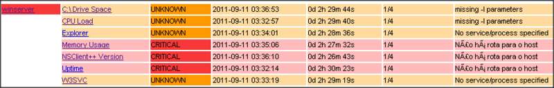

    Estou usando o template padrão e o monitoramento padrão para windows, o windows.cfg;

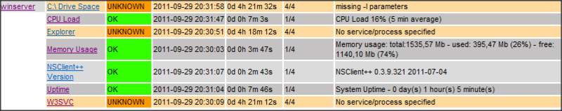

    Ele reconhece o windows certinho, porém os serviços a serem monitorados ficam em unknown ou critical, como mostra a imagem a abaixo:

    No windows está instalado o nsclient
    Alguém teria uma solução? Agradeço!

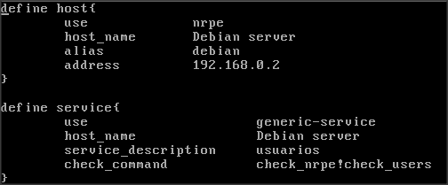

    Então, consegui instalar o nrpe no servidor, porém, como eu determino os serviços a serem monitorados?

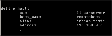

    coloquei dentro do localhost.cfg mesmo um novo host:
Nome:	         nagios1.png
Visualizações:	149
Tamanho: 	2,0 KB
    adicionei tambem no commands.cfg
Nome:	         nagios2.png
Visualizações:	157
Tamanho: 	1,9 KB
    Então até ai perfeito, o novo host apareceu na interface web.
    Agora eu queria monitorar o uso da cpu, como seria?
    Teria que setar em commands.cfg e depois em localhost.cfg? teria um exemplo claro?
    Agradeço!

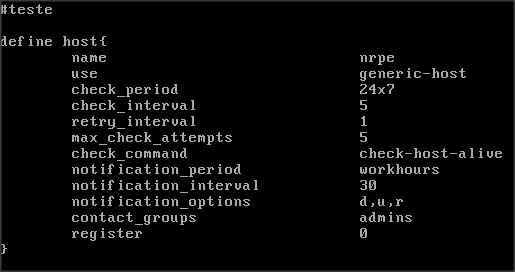

    Então, eu fiz um "template" para o nrpe (é uma cópia do generic rss)
Nome:	         4.png
Visualizações:	167
Tamanho: 	5,1 KB

    Boa noite! Desculpe a demora Tristan, é que tive alguns problemas pessoais... Enfim!
    Então, agora eu estou fazendo a instalação via apt-get
    a principio os serviços windows não queria funcionar, acrescentei alguns parâmetros dentro do nt e funcionou parcialmente...
    Segue abaixo o status:
Nome:	         1.jpg
Visualizações:	208
Tamanho: 	26,2 KB

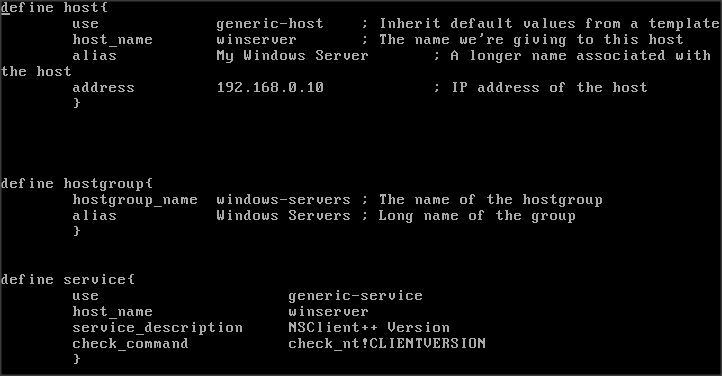

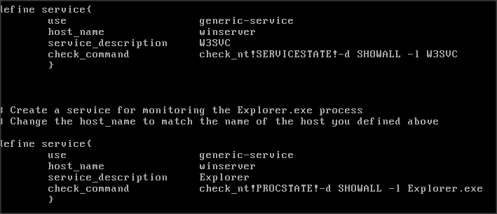

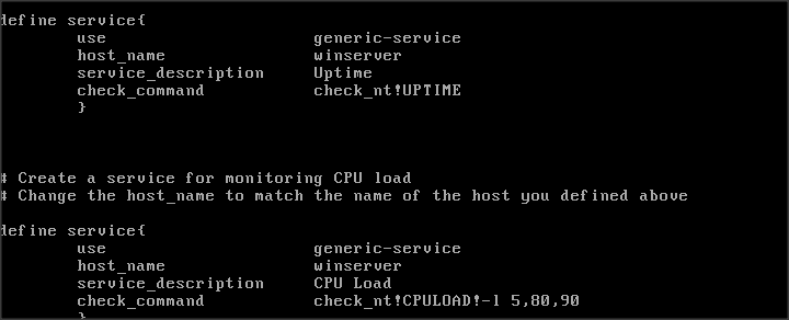

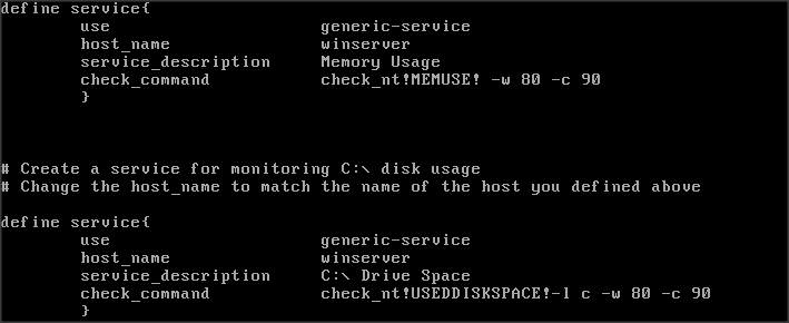

    Agora meu windows.cfg
Nome:	         6.png
Visualizações:	167
Tamanho: 	7,3 KB
Nome:	         3.png
Visualizações:	152
Tamanho: 	8,4 KB
Nome:	         4.png
Visualizações:	140
Tamanho: 	6,5 KB
Nome:	         5.png
Visualizações:	200
Tamanho: 	7,0 KB
    Se puder me ajudar eu agradeço!
