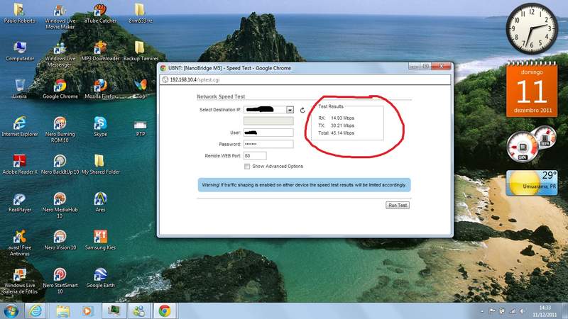

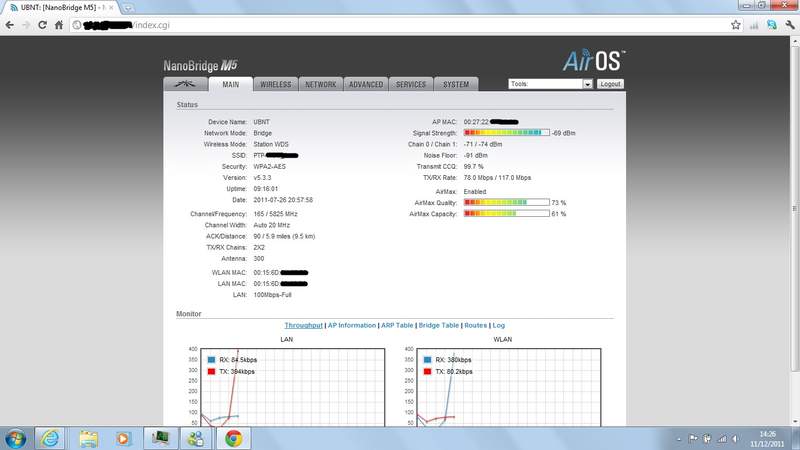

    Sim tranquilo amigo, tenho um link de 9km com visada, uso duas nanobridge 22dbi usando canal em 20mhz que trafega 40mbps pelo BTEST e pelo teste dentro da nanobridge com ping de 1ms.
Nome:	         PTP.jpg
Visualizações:	372
Tamanho: 	30,4 KB
Nome:	         PTP.jpg
Visualizações:	372
Tamanho: 	30,4 KB
Nome:	         teste PTP.jpg
Visualizações:	217
Tamanho: 	57,5 KB

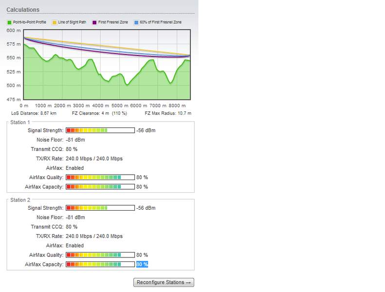

    Obrigado por informar que é possivel Pauloneto, Mas sabe como é possivel verificar se tem visada entre os dois pontos? tenho as coordenadas que peguei no googleearth.
    Padrão re: Enlace de 10 KM com NanoBrigde M5 25 dBi
    Tem sim, esse é o site do AIRLINK, um programa de calculo de links feito pela própria UBNT.
    AirLink | Ubiquiti Networks, Inc.
    em location, seleciona address e digita o nome da rua ou o nome da sua cidade para localizar os pontos.

    Obrigado Pauloneto, coloquei os endereços com antenas de 12 metros em cada ponto e parece que deu visada, posso confiar nesse sistema?Clique na imagem para uma versão maior
Nome:	         calculo.jpg
Visualizações:	257
Tamanho: 	33,9 KB
    Padrão Re: Enlace de 10 KM com NanoBrigde M5 25 dBi
    O programa é confiável. Mas lembre-se que o programa trabalha com topografia do terreno. Se houver um edifício no caminho, fica difícil o programa te avisar sobre isso. Ou mesmo uma fileira de árvores altas.
    Como a distância é pequena, com bom binóculo você conseguirá também fazer um teste de visada, que nada mais é do que tentar enxergar de um ponto a outro.
    E claro, você conhecendo o terreno saberá se pode existir algum dos obstáculos que falei antecipadamente.
